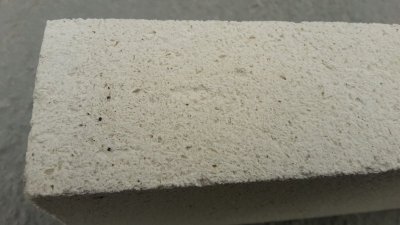

heb dus een lading steen opgehaald maar ook een lading vuurvaste stenen
die man had ook nog een stapel stenen staan waarvan hij beweerde dat die vuurvast waren en die mocht ik zo meenemen (altijd goed)
De stenen zijn wit, iets groffer/poreuser dan de vuurvaste chamotte stenen die ik heb en zijn vooral veel lichter van gewicht
Kent iemand dit soort steen, want ik heb geen zin om ze weer uit te moeten hakken omdat het toch niet goed was :(

Dat zijn isolatie stenen. Worden aan de buitenkant van de vuurvaste stenen gemetseld.
Zo worden grote industriële ovens in ieder geval gemetseld

Super
Heb ze gevonden
kunnen zelf nog hogere temperaturen verdragen dan normale chamotte stenen
