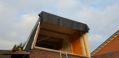

EPDM fohnen ? moest je dat niet gewoon plakken ? die extra band kan altijd nog, heb een rol liggen, bedankt voor de tip daar heb ik wat aan
11.084
4.121
Er zijn verschillende soorten epdm. Sommige moet je lijmen, er zijn er ook die je met de fohn aan elkaar kan zetten. Overleg met je leverancier van de epdm wat je nodig hebt.

Wat die aluminium tape betreft: hoeveel rek kan dat spul hebben? Ik ben bang van ongeveer helemaal niks. Vroeg of laat gaat dat scheuren. Ik zou op de shingels iets van een dunne aluminium plaats schroeven en daar over heen de EPDM.
Toxiq
28 aug 2013
5.801
Flevoland
Zou kunnen, maar die tape is ook niet echt nodig, de panelen zijn al waterdicht, de kitrand zou al voldoende moeten zijn
de onderste rand is op basis van bitumen, die heeft wel ruimte om te werken, die dunne alu misschien wat minder, dicht zit het toch al, ik ben er niet zo bang voor

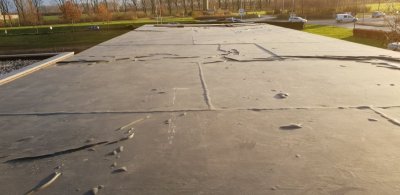

Helaas gaat het ook wel eens wat minder goed....
Het leggen van de EPDM blijkt toch lastiger te zijn dan gedacht
De folie is goed rekbaar en als je daar niet heel voorzichtig mee om gaat dan krijg je kreukels en met contact lijm is vast ook echt vást
De kreukels zitten voornamelijk op het dak, door de schaduw/zon lijkt het erger dan het is (de kitranden onder de folie lijk je ook heel erg te zien terwijl die niet meer dan 1mm hoog zijn)
Nu ja, de kreukels zitten op het dak, het is jammer maar het stoort me niet echt heel erg, de zijkanten zie je niks (meer) van als het klaar/afgewerkt is
Tijdens het leggen en het beseffen dat het echt lekker ging hebben we een een foolproof methode bedacht (voor mij helaas te laat)
Als je op YT de filmjes bekijkt word de folie terug geslagen, beide delen in de lijm gezet en dan word de folie een soort glijdend terug geduwd
Bij ons ging dat niet helemaal lekker, je ziet ook niet goed wat er onder het dubbelgeslagen deel gebeurd
EPDM leggen voor dummies
Leg de EPDM op het te leggen dak, laat het een half uurtje rusten, trek het een paar keer aan zodat het goed vlak ligt
Neem dan een koker (liefst zo dik mogelijk 20cm of meer is ideaal) en zo breed als het deel is waar je gaat leggen.
Rol de folie nu om de koker op (zorg dat deze strak is opgerold)
Strijk nu een strook voor de rol in en ook een halve tot 3/4 op de rol, wacht even tot het handdroog is (dit gaat best snel) en rol dat stukje uit
Werk zo verder totdat je klaar bent
Duurt dat niet vele langer ? NEE !
Bij de normale manier moesten wij eerst over de lengte 2 delen terug slaan (een halve meter) daarna van de korte zijde de folie terug trekken zodat de andere zijde, het halve dak is hierdoor vrij, dit smeer je in, doet het andere deel en daarna de 2 lange delen aan de buitenzijde
Als je met een koker werkt is dit niet nodig en kan je over de hele breedte werken het zal voor iemand die dit niet dagelijks doet zeker net zo snel werken
Ik ben blij dat de folie er op ligt, morgen verder met de dakshingles

De hamvraag: is dit met een koker uitgevoerd, of kwam je deze beschrijving achteraf tegen? En welk youtube filmpje?
Toxiq
28 aug 2013
5.801
Flevoland
Nee dat is wat we zelf bedacht hebben om het er strakker op te krijgen, bij lag het toen al voor de helft en als het eenmaal plooit krijg je dat er niet echt meer uit
De filmpjes zijn zoals we het nu gedaan hebben, niet met een rol, zijn er genoeg te vinden

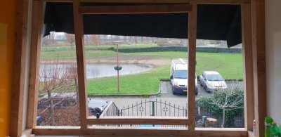

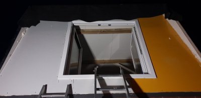

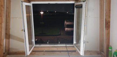

Vandaag kwam Spinningwheels (Remco) langs, we zouden even wat ophalen voor hem, maarja, samen doe je meer, dus een paar uurtjes eerder komen en flink opschieten met de mancave was wel lonend
Al vroeg aan de gang met de voorkant, het frame voor het raam
Meten/zagen/passen en zo verder totdat het frame klaar is...
Remco kwam precies aan toen de panelen aan de voorkant op maat gemaakt konden worden
De dagen zijn kort dus voordat we het wisten was het donker, de voorkant zal wel dicht
Het raam was wel een driemans klusje, het gewicht was een dingetje maar er moest ook iemand boven/binnen staan
Als het kozijn eenmaal geplaatst zou zijn moesten de ramen open en dan kon het geheel vastgezet worden
De buurman wilde wel even helpen, Remco boven met een extra band aan het raam om te helpen met hijsen en voordat we het wisten stond het raam op zijn plek.
Met de bovenschroeven nog een beetje stellen totdat alles mooi sloot en vervolgens vast gezet
Gaaf.... erg blij mee !

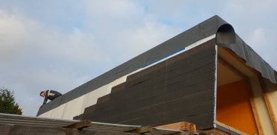

Nu de zijkanten nog afwerken met dakshingles én hier en daar nog wat kitwerk
Dan in het nieuwe jaar de voor en achterkant voorzien was zweeds rabat douglas

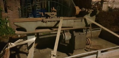

Heeft spinningwheels de rest ook? Of is deze om zijn schuurdeuren dicht te houden?
Losse kop en wisselwielen zijn er wel bij, heel veel meer zit er niet aan zo,n oud ding.
Maar Het leek mij wel een leuk tuinornament, het is weer eens iets anders dan die verrekte tuinkabouters
