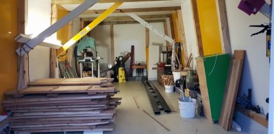

Eerst maar eens wat spullen van beneden naar boven verplaatst, ruimte maken om de trap te plaatsen

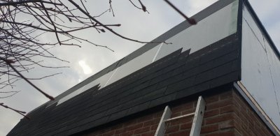

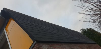

Nou dat van 't laatste stukje werd niks, de auto gooide roet in het eten en dan ben je zomaar, ineens....een jaar verder

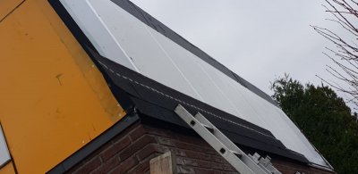

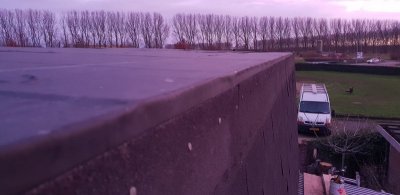

Heerlijk weer vandaag...ca 8 graden, geen wind en het zonnetje liet zich regelmatig zien

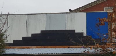

Zo stond het er bij voor de kerst
Vandaag aan het einde van de dag was dit het resultaat

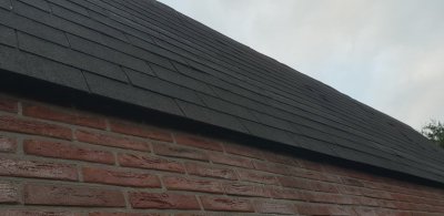

Hier en daar hangen er nog wat shingles die een beetje naar buiten krullen maar dat word vanzelf minder
Als alles klaar is dan ga ik nog een rondje met de gasbrander er langs en dan zit alles mooi strak
Er moet nog één rij (helemaal bovenaan) komen, dat zijn dan alleen de flappen (visuele afwerking) daarna nog een keer een lijst er overheen om het écht af te maken, maar dat zal wel voorjaar worden

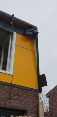

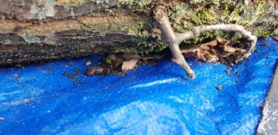

Ja klopt, dat blijft geen zichtwerk
de zijkant/zicht van de panelen (dus zeg maar voor en achter) word ook nog voorzien van een alu lijst (althans, dat is het voornemen)
Die randen dus

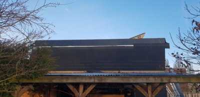

Vandaag weer wat meters gemaakt, ik zou bijna zeggen: het einde is in zicht, maar dat is natuurlijk niet waar
Vanochtend eerste maar eens een doos asfalt nagels bij gehaald, daar waren drie ritjes voor nodig.... de eerste vergat ik thuis mijn pinpas, bij de 2e liet ik mijn muts op de balie liggen, bij de derde keer geen ongewenste perikelen.
Zo stond het er vanochtend (ongeveer) bij, een begin wat enkele weken geleden werd gemaakt (het was iets meer dan op de foto, maar daar heb ik blijkbaar geen plaatje van)
Zo halverwege de middag was het lekker opgeschoten
Het zonnetje scheen er lustig op los, het was zo warm dat zelfs de bijtjes van vrouwlief alweer in de tuin te zien waren

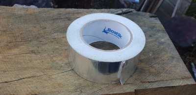

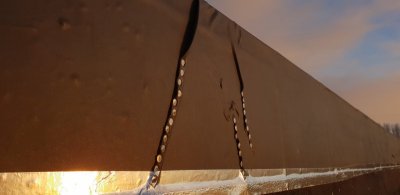

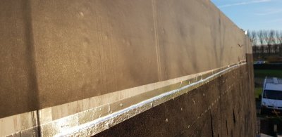

Nu de laatste lagen geplaatst gaan worden is het tijd om de alutape er bij te pakken
Elke laag (van de drie laatste) word voorzien van een strook alutape, tevens word de allerlaatste strook ook gelijmd met tixophalte

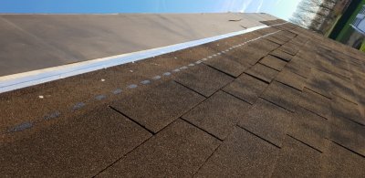

Dat EPDM folie moeilijk is om te plakken (als je het nog nooit gedaan hebt) is af te lezen aan deze vouwen
Gelukkig zijn ze dan ook wel weer zo groot dat ik ze vast kan nagelen
Beetje lijm er achter rijtje asfalt nagels...het is net een frankenstein creatie ;)

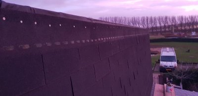

In de verte zie ik de zon achter de horizon verdwijnen maar ik wil het nog even afmaken, de boel is nu lekker droog en de temp is prima om de tape te plakken
De laatste laag zit er op, morgen het bovenrandje afkitten en dan de laag die verbinding maakt met het dak er overheen lijmen
Ik wilde nog een plaatje maken van het geheel, maar voordat ik weer veilig op de grond stond was het alweer een stuk donkerder
Die plaats ik morgen wel

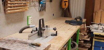

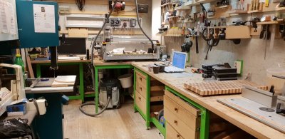

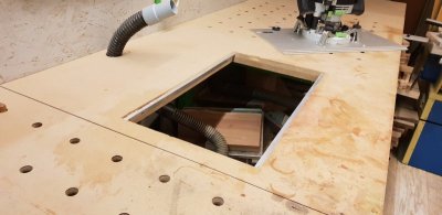

Zojuist een uurtje in de garage gerommeld, de beginselen voor het demonteren van de werkbank zijn er

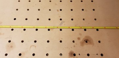

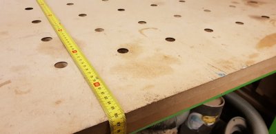

In de werkbank zitten stukken met gatenpatroon
Als er iemand is die dat wil hebben, haal het gerust/gratis op maar wel op kort termijn want als ik naar de stort ga.....

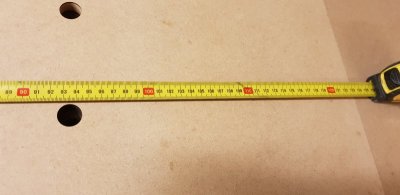

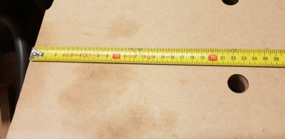

Het gaten patroon is op 100x100 mm, dubbellaags MDF
Dit deel is nauwelijks gebruikt, de gaten zijn nog mooi zuiver dus
hier en daar wat vlekken op het MDF, schuurmachine er over en het is weer als nieuw
Dit deel haal ik eerst uit elkaar
Het onderstel bestaat uit drie blokken dat ca 250cm breed is
Dat word voorlopig de werkbank boven totdat ik een andere ga bouwen
Eerst de boel maar eens leeghalen
De frees die onder de werkbank hangt is eigenlijk zonde, een Festool OF2200, te mooi om zo weg te hangen
De OF-CMS ga ik vervangen, daarvoor maak ik zelf een andere op de CNC, het is een fraai stukje techniek, maar waardeloos in een zelfbouw bank
Het geheel is niet vlak, er zitten banen/ribbels in dus of je plaat ligt te hoog, of te laag
Hoe dan ook, je hebt er altijd last van.
Afgetekend is de lijn waar ik hem doorzaag
Dit is het gedeeld met de gaten, wie het wil komen ophalen stuurt maar een PB
Het blad is inmiddels doogezaagd (op de streep)
