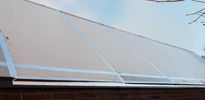

Daarna met een maatje aan de voorkant van de opbouw gewerkt, daar moesten nog panelen op en vervolgens de dakrand op maat zagen
Daar dat een klusje is op het randje (5 meter hoog) heb ik een joker ingezet....hoogte en randjes doen het niet zo goed bij mij
Zeer tevreden met het resultaat
Morgen bitumen tape plakken, randjes/naadjes kitten, mocht dat vlot gaan dan de balken van de voorkant op maat maken tbv het raam
Dinsdag hopelijk de dakfolie plaatsen

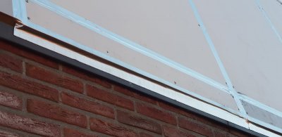

Weer een stapje verder
Kitten en tape plakken is gedaan
Morgen nog klein randje aan de voorkant en dan de epdm er op

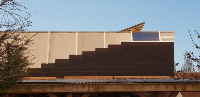

Daarna worden de laatste rijen dakshingles over de dakfolie geplaatst
Toxiq
28 aug 2013
5.801
Flevoland
Weet ik, maar dat plakt niet erg best
De laatste 4 rijen dakshingles krijgen aan de bovenkant een strook alutape en de laatste dakshingle word ook geplakt dan zit het wel dicht denk ik
Mocht er toch water achter komen dan komt het bij de eerste dakshingle bij de alu tape en komt zo over de volgende dakshingle naar voren en zo 4x
Dat zal wel goed komen denk ik

Opstandje op het platte dak, shingels tot bovenzijde opstand en eindigen met een daktrim.
Dan waait het water ook niet aan de zijkant eraf. Geen idee of het nog in het bouwbesluit staat maar "vroeger" was een opstand verplicht bij een plat dak.
Zoals nu bedacht levert binnen een aantal jaren schade op door vocht achter de shingels.
11.410
4.362
Ga je de bovenhoeken nog afronden? Of wil je de epdm om een scherpe hoek heen trekken? In plaats van het alu tape bij je bovenste singles kan je beter een extra stuk epdm er over heen fohnen. Dan ben je al water dicht en kan je de flap met kit over je singles plakken.
