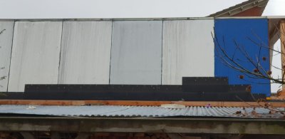

De bovenhoeken komen nog verstevigingen, die bestaan uit 2 lagen multiplex 25mm en dat aan weerszijde, oftewel, 10cm per hoe verbindingm dit word geschroefd én gelijmd
De panelen zitten elk met 9 schroeven per kant (zo een beetje elke 20cm)
Deze geven het geheel veel zijdelings stevigheid, de zwakste plek is dus de hoekverbindingen, die word nog versterkt
De balk op de garage zit elke 20cm vast aan de garage, hier komen nog extra draadeinden bij die 30cm diep steken en met chemische ankers zijn vast gezet
De windbelasting valt op zich mee, de garage staat achter ons huis en hemelsbreed 8 a 10 meter van het huis van de buren
Beide huizen zijn ca 8 a 9 meter hoog, voordat ik hier aan begon heb ik vele keren bij harde wind/uit verschillende richtingen gepeild hoe de wind is tov van het veld voor ons (open) en dat scheelde heel veel
De epdm, lijm en stroken zijn binnen maar helaas is het niet droog, dus plakken word het niet meer vandaag, maar.... als ik de KNMI mag geloven komt er maandag een droge dag/weinig kans op regen én weinig wind
Dus dan word het maandag, kan ik ondertussen mooi andere zaken voorbereiden

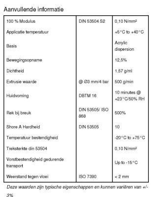

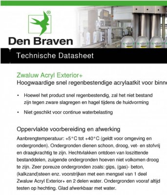

Spijt me wel, maar dat is dus onzin. Bij acrylaat (waterbasis) kitten is dat dus zeker niet het geval. Zet je plamuurmes/afstrijker waar je dat soort kit mee verwerkt na gebruik maar eens in een bak water, het weekt er gewoon vanaf.
Met synthetische/bitumen/siliconen kitten is het een ander verhaal.
Sprayen om af te werken is wat anders als onderdompelen!
Gaan we dan, met de datasheet van Den Braven Exterieur+ erbij, de fabrikant zal het wel het beste weten:
Als antwoord op de vraag hoelang het duurt voordat er huidvorming plaats vind: 10 minuten bij 23C°
Weerstand tegen vloei: kleiner als 2mm
Wat staat er in de specificaties bij het afwerken? Afwerken met water.
Dat de kit niet direct bestand is tegen ruige invloeden mag duidelijk zijn. Het betreft hier wel een product dat pas functionele sterkte heeft NA uitharding, tijdens dit proces moet je voor ideale omstandigheden zorgen, zoals de fabrikant deze voorschrijft.
Wellicht heb je me verkeerd begrepen met waterbestendigheid, het tast het chemische proces niet aan. Ik zou er niet gelijk de tuinspuit op zetten!

Vandaag was zo een dagje dat dingen meezitten...
De ochtend begon met regen, even dacht ik, dat word niks vandaag, maar omdat ik na het weekend de eerste mogelijkheid wil benutten om de EPDM op het dak te leggen zullen we de puntjes op de I gezet moeten worden
Spinningwheels en Petrolhead haalde al eens eerder de kit van Shell aan Tixopalthe
Even rondbellen en jawel, om de hoek hadden ze het, wel een paar euro duurder per koker dan online te vinden was, maar hey....wilde door gaan
4 kokers gehaald en met gepaste voorzichtigheid op het dak van de carport geklommen
De regen is gestopt en het is eigenlijk heerlijk weer, welliswaar bewolkt/grauw maar niks koud
Eerst de restanten puschuim weggestoken, vervolgende de naden (5cm links en rechts) schoongepoetst en toen kitten maar
WOW....dat plakt goed zeg
De onderste richel kit ik iets dikker om de ruimte op te vullen
Na 3 kokers zit alles dicht, dat valt niet tegen.
Nu het toch lekker gaat maar meteen verder gaan, ik snij van een aantal shingles de tabs af (daarmee hoor je te beginnen)
De eerste laag zit er vrij snel op, een dun streepje kit en 4x zoveel nagels als normaal nodig, het waait iets teveel voor de gasbrander, maar de shingles zijn goed op te tillen, dus van de week als het minder hard waait, even met de gasbrander er onder door
Omdat ik niet tot het einde kan doorwerken word de 2e laag één deel minder en zo omhoog
De hoogte voor de shingles is afgetekend dus dat geeft geen probleem
Hah....lekker, ik ben dik tevreden
Maarja dat dak he, dat is toch nog een dingetje, inmiddels zit er geen kit meer op en als het een uurtje regent ligt er weer een flinke laag water binnen
Hup, in de auto, nog 2 kokers halen
Op het dak ligt best veel water maar op de koker staat dat het ook onder water hecht, dat gaan we dan maar eens proberen
Gericht kitten, de spuitmond goed vlak op de naad en langzaam, vol spuiten
Sapperdeflap, er is geen woord van gelogen, dat plakt echt goed
In een mum van tijd zijn alle naden gekit en slechts met 1,5 koker
De rest gebruik ik om de achterkant alle naden af te kitten die nog niet gedaan waren
Nog even al het water binnen verwijderd, maar eens zien hoe droog het blijft binnen

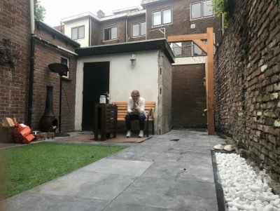

Had een ander project om handen; tuin :)
Inmiddels is de schuur/werkplaats netjes bekleed met hout, ziet er weer wat beter uit...
