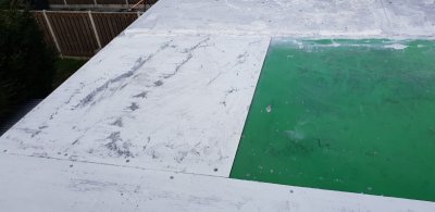

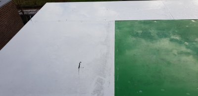

Vandaag begonnen met het reinigen van het dak, nou denbraven kan me nog meer vertellen, maar regenvast was de kit zeker niet ! het was niet alleen uitgelopen, grotendeels was het al weggespoeld
En mochten ze zeggen dat ik het mis heb, ik heb bewijs, aan de achterkant waar de werkwijze en materialen precies het zelfde is máár de regen er niet op staat zit de kit er wél nog goed op
Anyway, ik heb eerst met een plamuurmes alle resterende kit zoveel mogelijk weggestoken, daarna met de hogedrukspuit aan de gang (leuk als je hoogtevrees hebt en op 5meter hoogte op een dak zit op je knieën)
Na de hogedrukspuit een schuurspons er overheen en dat ging op een hoop plekken wonderbaarlijk goed
Sommige iets minder
Morgen als het droog is, en het dunne kitlaagje dat over is misschien weer iets steviger is ga ik eens proberen met de rotex en een scotchbrite pad....
goeie kans dat ik er nog meer af krijg

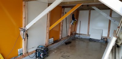

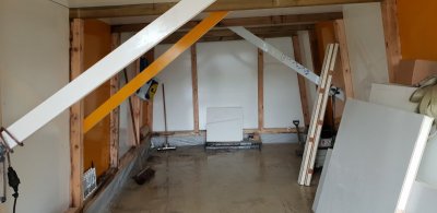

Zoek de verschillen
Zo staat er binnen bij op dit moment
