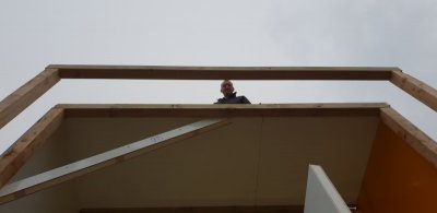

Vandaag moest dochterlief voetballen, en ondanks dat papa totaal niet van voetbal houd ga ik toch mee en moedig haar natuurlijk aan....
Een ruwe (zelfs wat gemene) tegenstander, maar hey....ze hebben het veld aangeveegd met ze, 3-1
Anyway, de dag was al half om, volgens buienradar vanaf 3 uur regen, oei....

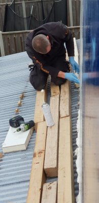

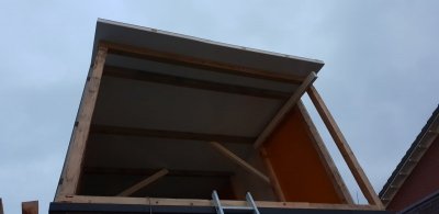

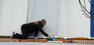

Een maatje hier uit de buurt kwam even helpen de laatste stroken aan de kant van de carport te plaatsen/purren
Dat ging lekker vlot, gelukkig had hij geen andere plannen, dus hebben we het laatste deel van het dak in orde gemaakt
nu nog de wanden 2x een half paneel en dan kan begonnen worden aan de voorkant

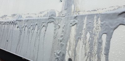

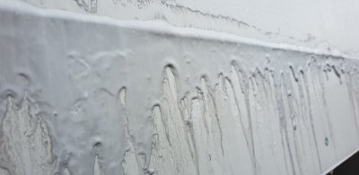

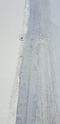

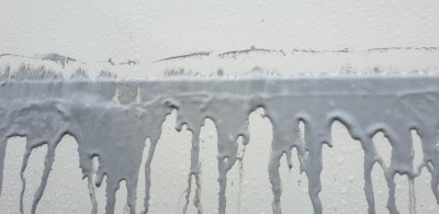

Vandaag heb ik een baaldag en niet zo een beetje ook....
Eerst het rotwerk om de uitgelopen kit er af te steken en schoon te maken, vervolgens de boel opnieuw gekit...wat denk je dit rommel loopt ook uit
Den Braven kan morgen een fijn telefoontje verwachten en als ik geen antwoord naar tevredenheid krijg ga ik daar maar eens met de kitspuit aan de gang :mad:
Vorstbestendig tijdens transport tot -15
uitharding optimaal tussen de 5 en 25 graden
Direct regenbestendig na aanbrengen
Nou ik kan je vertellen, het was droog, tot ruim 24 uur ná aanbrengen
Het is in de nacht NIET onder de 5 graden geweest
Doordat de kit na applicatie meteen regenvast is, zijn er geen beperkingen ten aanzien van applicatie onder uiteenlopende weersomstandigheden.
Met dank aan de rommel van DenBraven...
Krijg je die rommel er nog van af Jeroen, had je niet gewoon siliconenkit moeten gebruiken?
Groet Pel

Makkelijk niet pel, het is een vieze smurie, de vorige kit zit ook nog overal, of het er af gaat is een 2e maar het vele extra werk die er in gaat zitten en de kosten van de kit die je kan weggooien
Volgens de beschrijving van DenBraven zou dit geschikt moeten zijn, dan mag je daar toch van uit gaan
Ja misschien was siliconen beter geweest, ik weet het inmiddels niet meer, ik dacht echt dat ik met de 2e keer de juiste kit had !?
Voor nu denk ik er aan om de boel er af te schrapen en dan een hogedrukreiniger schoonspuiten
Inmiddels denk ik er over om de hele boel maar van een laag EPDM te voorzien, maar dan zit ik weer met het volgende
De hele week word er regen voorspelt, wanneer kan ik dat er op leggen én lijmen.... de temp moet ook niet te ver zakken, want dan is ook dat een no-go

Nee is buiten, het is gewoon uitgeregend oid
In principe had ik er niks aan hoeven doen, maar ik wil de boel netjes afwerken, de buren kijken er ook tegen aan (en wij ook) dus daarom op het dak EPDM en aan de zijkanten dakshingles
Maar nu dat het zo een bende is geworden ga ik er maar geheel EPDM overheen leggen en dan aan de zijkanten de dakshingles er overheen, dan weet ik 100% zeker dat het dicht is en niet kan opwaaien/inregenen....
Ik ga niks meer kitten, die kitboeren kunnen me rug op...tien kokers kit hebben niks anders dan ellende gebracht
Als ik meteen EPDM had gedaan was ik al klaar geweest :mad:

Voordat je over de kit klaagt, kan je beter eerst het product data blad eens lezen.
Toxiq
28 aug 2013
5.801
Flevoland
Ik vraag me af hoeveel mensen van elke procuct het datablad doorlezen ?!
Bij vermelding staat: 5 tot 25 graden voor de ideale uitharding, direct regenbestendig etc
Als er andere belangrijke informatie is dan had die op de koker moeten staan
Overigens staat er niks in waaruit blijkt dat het niet geschikt is
11.670
4.528
Als je niet het datablad wil lezen, kan je ook met de serviceafdeling van den braven bellen of mailen. Als je hen opgeeft waar je de kit voor nodig hebt en hoe de voorbewerking is, krijg je van hen een kitadvies.
