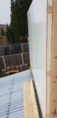

Ik zou in elk geval geen gaatjes boren in de lage delen.
Daar komt nog best wat water langs.
Kun je niet de blokjes erop leggen.
plaat underlayment erop.
blokjes aan de plaat schroeven en de plaat bovenaan vast zetten aan de schuur?

Leg de blokjes er ff in met een beetje kit of lijm, leg de loopplank erop en boor die vast in de hoge golf? Of moet de plaat afneembaar zijn? Want je kan evt ook de ruimte onder de hoge golf opvullen met een balkje en daarin bevestigen.

Ik weet niet of het verplaatsen zo handig is, de vraag, de bouw en het vervolg etc zal uit eindelijk hier verder gaan.
Wat mijn vraag betreft, ik weet even niet zo goed hoe ik het moet uitleggen
Ik zal het in 1 van de foto's intekenen dan is het wellicht duidelijker

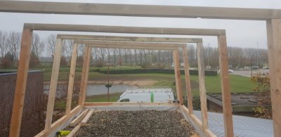

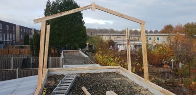

Eerst maar eens een rand rondom maken, alle balken zitten met een vingerlas aan elkaar
Ingezaagd op de kapex, daarna kopse snede op de lintzaag
Dat gaat lekker snel, de rand ligt er dan ook in een zucht op

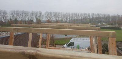

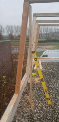

De bedoeling was een zadeldak met licht helling
Ergens heb ik een rekenfout gemaakt want de een eerste test wees uit dat ik 47 cm te hoog uitkwam, bummer....
De hoek moest nog flauwer en de staanders moesten korter
Vooral het eerste had ik geen goed gevoel bij, daar ging te veel stress op de middenbalk/verbindingen opleverenen
Gelukkig had ik met het gesprek met de gemeente meerdere scenario's (modellen) besproken dus ik kon uitwijken
Even wat langere balken bij gehaald en gekozen voor een licht hellend lessenaarsdak
Dat zit een stuk steviger, ik ben tevreden
De staanders staan ruim 25 cm naar binnen tov de onderkant
niet het waterpas, maar de balk staat recht, het waterpas was even als contra gewicht tijdens het nemen van de foto

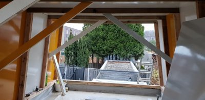

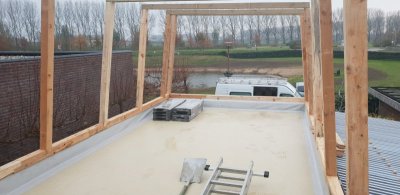

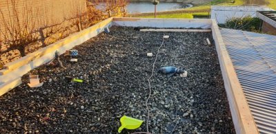

Daarna een ware transformatie
Al het grind er af, de aanhanger stond kort voor de garage geparkeerd dus met een welgemikte gooi belande het zo in de aanhanger
Vóór het afvoeren nog even bij een weegbrug gevraagd of ik even gewogen kon worden...
Geen probleem meneer
1600 kg grind lag er op het dak
Het dak liep ook nog iets hol naar binnen (zeker 1,2 cm) en dan ook nog eens aan de kant van de water afvoer iets hoger
Dus na een bui regen stond daar een laag water die zeker goed zou zijn voor een 200 liter
Wat heb je er aan zou je zeggen, ach....goed om te weten dat 1800 kg (dan wel verdeeld) geen probleem is)
Goed.... grind afgevoerd, met de tuinslang de losse troep die zich in 20 jaar had verzameld weggespoten en toen de hogedrukreiniger er achteraan
Dat levert toch een prima hobbyvloertje op !
Nee, geen eiken zoals beneden, ik wil een beetje op het gewicht letten

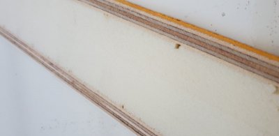

Een dag of 2 later ben ik de panelen gaan halen

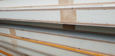

Geweldig spul, aan beide zijde ca 6,5 mm multiplex van goede kwaliteit
Tussenin een goed isolerende schuim (warmte maar ook geluid !) en aan de buitenzijde afgewerkt met glasvezel mat en gelcoat...
Dát zal mijn tijd wel uitdienen schat ik zo

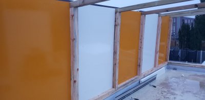

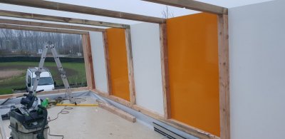

Alle panelen zijn aan 1 kant gebroken wit, de andere zijde kan in diverse kleuren zijn (rood, blauw, geel, groen, grijs)
Ik had het toevallige geluk dat er voldoende gele panelen waren....hmmmmm

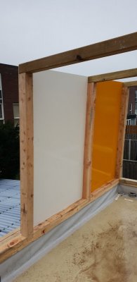

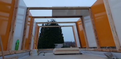

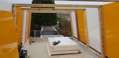

De eerste 2 panelen zitten er op
Waar ik me eerder zorgen maakte over de bevestiging aan de zijde waar de carport is leek het eigenlijk heel eenvoudig
Een paar balken naar elkaar (buigt niet door, dus geen punt belasting) en zo kon ik er prima bij
En zo zit een paar uur later één kant dicht
De volgende dag wist ik goed wat er te wachten stond, dus herhalen van het zelfde truukje en zo zit aan het einde van de dag de andere kant er ook in
Om een beetje gevoel bij de hoogte te krijgen kon ik het niet laten om ook één dakpaneel te plaatsen

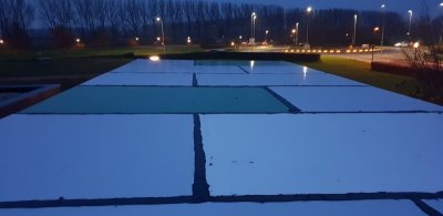

In goed 6 uurtjes lag het dak er op
Nog even de angsten overwinnen (iets met hoogte) en gauw de kieren afkitten en gladstrijken, morgen zou het wel eens kunnen gaan regenen
En dan sluit ik de dag af met een blik hier op.
Daar kan ik echt gelukkig van worden :)
Morgen weer een dag....

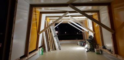

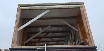

Mij lijkt het maar wat fragiel en ik zou zeker enkele kruisen hebben toegevoegd in bvb bandijzer. Nu lijkt het of het ieder moment met een zuchtje wind kan omvallen. Of houden die isolatieplaten dat allemaal tegen?
Toxiq
28 aug 2013
5.801
Flevoland

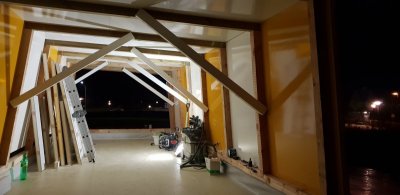

Kijk nog maar eens goed naar foto's, Tussen het schuim zitten nog balken
Dit spul worden bouwketen van gebouwd, het is beresterk
De enige richting waarin het nog niet op volle sterkte is over de breedte, daarom zitten de schoren er ook tijdelijk in
Zodra de voor en achterkant er in zit en op allen hoeken dubbele versterkingen in de vorm van schoren staat het geheel als een huis
