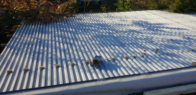

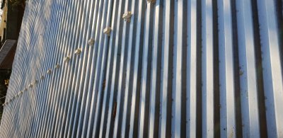

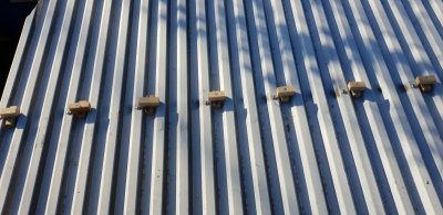

Ik liep al even met een probleem waar ik maar geen oplossing voor zag
Voor het plaatsen voor de panelen moet ik naast de opbouw kunnen staan, dat kan met een ladder maar helaas maar aan 1 kant, de andere kant heeft een carport
De carport heeft een dak van golfplaten plastic/doorzichtig, dat ligt er al een jaar of 10, en loshalen zou zeker schade geven
Zonde, want nu is het nog goed....
Na de nodige uurtjes brainstormen ben ik er uit, ik het diepe deel van de golfplaat (dat ligt vlak op de houten balk er onder) boor ik een gaatje en schroef er een verhoogd blokje in.
Dat doe ik elke 4e groef en in twee rijen
Daar leg ik straks een houten plaat overheen (met aan de onderkant een balkje/rand tegen het wegglijden)
Zo word het dak gespaard :)

Losse blokjes gaan glijden en als dat gebeurd is er geen houden aan, dat wil ik maar niet uitproberen
De gaatjes zijn 6mm, ik denk dat het doorzweten wel gaat meevallen, mocht het toch te erg lekker dan haal ik ze los en doe ze terug met een dotje kit
