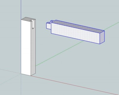

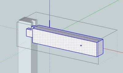

Ja componenten gebruikt, ben nu de bovenkant aan het vervangen door verstekken. Een probleem waar ik nu tegenaan loop is dat ik de bovenligger niet korter kan maken. Daarvoor een tip? Da's uberhaupt wel iets wat ik lastg vind je kunt niet makkelijk de afmetingen aanpassen volgens mij.
begrijp je wat mijn probleem is?

Gewoon het kops vlak met push/pull verplaatsen tot waar je het hebben wil. Dat kan gemakkelijk door eerst een hulplijntje met de tapemeasure tool te tekenen of je kan ook direct de te verplaatsen afstand intikken.

Pascal dat gaat niet omdat het kopse vlak hier onder verstek staat. Als ik de push pull gebruik dan komt uit dat verstek een deel in plaats van dat de totale balk korter wordt

Ok, snappem. Ik dacht dat de kopse kanten nog recht waren. Maar niet getreurd: Het schuine vlak selecteren. Dan move tool, een hoekje selecteren en dan verplaatsen volgens de lengte-as. Werkt, heb het net geprobeerd.

je hebt de 'move tool' nodig. Selecteer het verstekvlak en gebruik dan de move tool. Vanaf je de juiste richting uit beweegt, druk 'shift' in om die richting vast te zetten.
Als je weet hoever er ingekort moet worden: typ de afstand in en druk op enter. (wel even checken in welke maateenheid je aan het tekenen bent ;) )

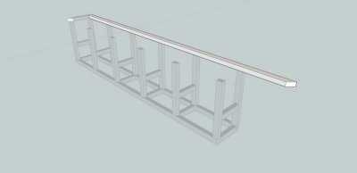

Ik denk dat er iets neit goed ging, heb de balk opnieuw getekend et voilà. Kikadewado :)

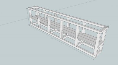

Nu met planken erin als bodem voor de bloembak inclusief de uitsnedes voor de staanders erin.
Moraal van het verhaal, er is veel te leren in korte tijd, verder zal ik dit topic niet vervuilen met mijn plantenbak.

ik bedacht me net dat er nog een manier is om die balk in te korten (al is het idd soms sneller om het opnieuw te doen):
teken het nieuwe verstek af op de juiste plek en dan kan je het te verwijderen deel wegdoen mbv de push/pull-tool.

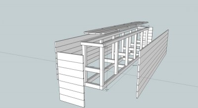

Nou nog 1 dan, nu met de planken erop en dan als exploded view.
Voor iedereen die vast wil oefenen, ik heb de filmpjes bekeken van Maurits Broch op youtube. 12 filmpjes waarna je zoiets al dit al snel kunt maken. Leuk om te doen als je ook wat snel resultaat ziet :)
