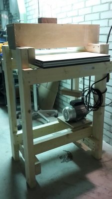

Toch nog wat gedaan voor m'n vakantie volgende week.. Vreselijk druk met werk en sociaal leven, dus het knutselen staat even op een laag pitje.

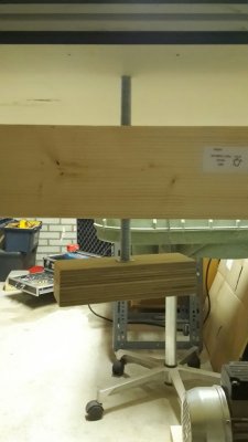

Ik ga een poging doen om zelf de grote poelie te maken dus eerst schijven maken:
Borgschroef boren:
vier schijven bij elkaar:
En deel 1 in de klemmen:
Excuus voor de wat wazige foto's, de lens van m'n telefoon wordt minder.. Zal weer met de camera gaan werken, dat is beter.

Ok, deze zit bijna in elkaar, ben helaas vergeten foto's te nemen..
Heb ik nog wel een vraagje: Ik dacht me er goedkoop af te maken en een ronde buis te bestellen, maar deze blijkt nu niet helemaal recht te zijn, dus ik ben nu op zoek naar een massieve as. Heb ik bijvoorbeeld dit gevonden:http://www.ijzershop.nl/assenstaal/2921-assenstaal-25-mm-.html
Kan ik er vanuit gaan dat dit wel recht is?
Ik heb bijvoorbeeld ook dit gevonden: http://www.gyzs.nl/blank-assen-staal-25-mm
Het prijsverschil is behoorlijk, kan iemand vertellen waarom? Die laatste is iig onbehandeld, dat is het enige wat ik kan verzinnen..
Iemand nog een suggestie of tip?

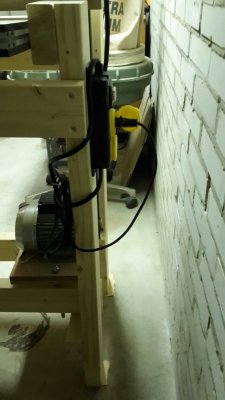

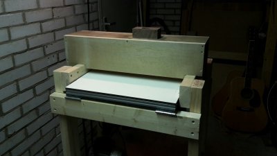

En we hebben een in principe werkend apparaat! Nog wat stelwerk te verrichten, snoeren inkorten en de drum naar de tafel richten en dan mag het klittenband erop... Kortom, details! Maar eerst even wachten op een nieuwe as.. Die ik overigens nog steeds moet bestellen, dus tips zijn nog steeds welkom! Wel gebeld met een leverancier en als ik 'm niet gezaagd laat leveren, mag hij terug, mocht t niet naar m'n zin zijn.. Moet ik alleen wel gaan bedenken hoe ik 'm dan ga inkorten.. Die buis was ik letterlijk in 5 klappen doorheen, maar iets zegt me dat dit wat langer gaat duren met een ijzerzaag.. :p
Foto's zijn niet het allerbeste, maar 's avonds is het licht om te werken lekker, maar voor foto's.. :)
5.784
2.666
Dat begint er op te lijken Rizz!! Voor een as zou je ook eens kunnen kijken bij een bedrijf dat in hydraulische cilinders doet, b.v. een landbouwmechanisatie bedrijf of zo iets. De plunjers zijn van verchroomd essenstaal en mooi recht, ze hebben vast wel een oude liggen. Ik heb vroeger als draaier bij een bedrijf gewerkt dat dit soort cilinders maakte vandaar.
Ook een klein puntje van kritiek, ik had van een houtbewerker wel wat meer inspanning van het chassis verwacht; ipv alles koud op elkaar schroeven, wat mooie houtverbindingen, wat de stevigheid ook zeer ten goede zou komen.
Ben heel benieuwd naar de werking, dapper om zo de eerste te zijn!

Bedankt Jaap! Dat van die verbindingen ben ik met je eens, maar dat zal dan de eerste keer moeten worden... Tot nu toe klooi ik maar wat aan.. :) Er staat een kastje in de planning waar ik wel wat verbindingen wil gaan toepassen.. De balken hier zijn overigens wel verlijmd, na een tip in ditzelfde topic..
De ijzershop levert standaard 2m lengte de andere per meter.
Fons
Die had ik idd gebeld.. En assenstaal leveren ze gelukkig ook in 1 meter.. Bedankt!

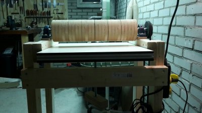

Verdorie, het zit ook niet mee.. :( V-snaar niet goed... Er zit een verdikking in, waardoor de boel staat te schudden op het moment dat ik er spanning opzet.. Hier heb ik de vorige keer niet op gelet, omdat ik met de as bezig was en dit niet als mogelijkheid beschouwde... Net maar een mail gestuurd en hopen dat ze coulant willen zijn en me een nieuwe willen sturen..
Het ding moet af, heb alles binnen en het slechts een kwestie van afbouwen, plakken, richten en schuren.. :mad:
