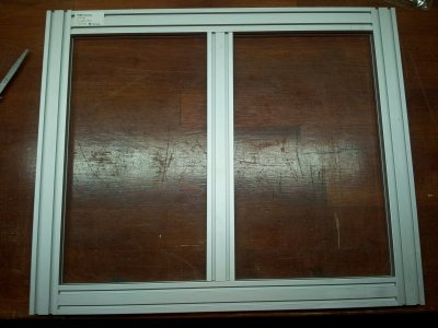

Heb via een vriend wat alu profielen aangeschaft en ben voor de Open dag bij Masave even wezen shoppen voor 2 plaatjes trespa. Moet nog ergens 8 hoekstukjes vandaan halen om de boel aan elkaar te bevestigen. Net even vlak gelegd en laat het maar even acclimatiseren, het heeft de hele dag in m'n auto gelegen en da was best warm!

Ok, ik weet het ff niet.. Ik wil de trespa platen bevestigen aan het alu frame. Bout en moer is geen optie, dus het moeten parkers worden. Van RVS, heb ik begrepen. Met verzonken kop.
Welke schroeven kan ik daarvoor gebruiken? Zie door de bomen het bos niet meer, om even in houttermen te blijven..
Om het e.e.a. te borgen wil de constructie ook nog verlijmen. Goed idee? En welke lijm?
Bedankt alvast voor het antwoord!

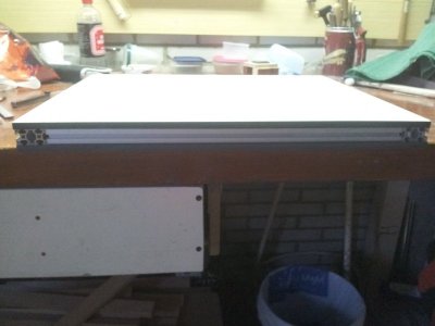

Iedereen bedankt voor het antwoorden.
@blackarmor: Ik kan alleen op de hoeken boutjes kwijt, 't wordt een beetje lastig om in een aluminium profiel te komen om een moertje te plaatsen. Ik heb gister m4 boutjes gehald, maar de moeren passen niet in het profiel. Voor de hoekverbindingen heb ik dat opgelost met vierkante moeren die passen, maar die passen weer niet in dat gedeelte...
Heb even op de Bison-site gekeken en daar kwam Bison-tix uit voor deze verlijming. De temperatuur en luchtvochtigheid is redelijk stabiel in m'n werkhok, dus ik ga de gok wagen. Of zou de SikaTack beter zijn?
En idd, ik heb nu een torsiebox gebouwd, dat klopt, maar 1 die wat makkelijker te realiseren is voor mij. Ik heb simpelweg niet de skills en machines om dit echt strak te krijgen met bv mulltiplex. Dit is precies tot op 0,1mm holling in de lengte (60cm) en 0,05mm in de breedte (50cm). Daar kan ik mee leven..
Blijft een leuk experiment!
Edit: Ik lees net dat de uitzetting idd behoorlijk is, maar ook dat de luchtvochtigheid maatgevend is en juist die hou ik heel constant..

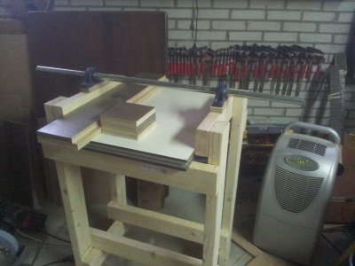

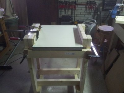

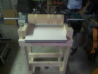

Dit heeft een tijdje min of meer stil gelegen, omdat ik een nieuwe baan heb na enige tijd werkloos geweest te zijn, dus daar ging al mijn energie heen. Maar goed, toch weer wat gedaan vandaag!
De tips ter harte genomen en de liggers voor de tafel vervangen, nu eerst gelijmd. Kwam een behoorlijke fout in het proces tegen, dus die kon ik mooi gelijk corrigeren. Dus ook 1 van de liggers voor de drum vervangen. Alles zit nu binnen een tiende en is recht. Handig dat de tafel klaar was, nu kon ik alles daar op uitmeten.
Ook besloten de drum wat hoger te zetten. Nu heb ik een maximale doorvoer van een kleine 5cm ipv 3cm. Een gevolg van de tekening aanhouden. Die gaat uit van balken van 38x89, terwijl ik 44x94 balken heb. Het schijnt dat in de USA de 2"x4" in werkelijkheid dus die eerste maat zijn, hier zijn ze wat groter..

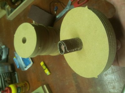

Morgen de liggers vastschroeven. Ook alvast de delen voor de stofkap gezaagd, die ga ik definitief op maat maken als de schijven klaar zijn voor de as. Ze zijn gefreesd door een vriend van me met een CNC, maar daar is iets niet helemaal goed gegaan. Hij was overgestapt op een ander merk freesjes en die zijn ws. iets kleiner dan ze zouden moeten zijn, waardoor het asgat van de schijven nu 3 tienden te klein is. Dat pas ik wel aan, maar stopte me nu even.. Oh, en misschien het feit dat ik mijn buren ook wat rust gun na 9 uur 's avonds.. :)
De ontvochtiger draait overuren als ik aan het werk ben, ik zweet te veel blijkbaar.. :)
Bedankt voor het kijken!

Kostte wat moeite, maar heb de schijven aangepast. Heeft me m'n vingers gekost, maar het begint ergens op te lijken! :)
