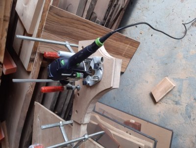

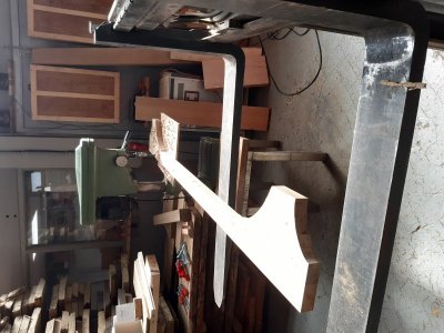

Wat is het toch fijn frezen met vers geslepen freesjes......
Handig zo'n heftruck !!!

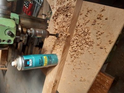

Beetje glijmiddel maakte het boren nog makkelijker. Die bormax forstnerboren zijn echt super !!!!
Heb ik alleen geen foto's van het onderstel....maar die komen nog. Toen hij klaar was heb ik gelijk al een nieuw onderkomen gevonden. Een zeer gewaardeerde vakgenoot en goede vriend haalt volgende week het onderstel op. Mooi geregeld!!

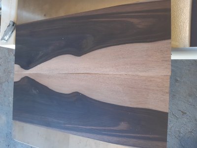

Vorige week een stapeltje coromandel uitgezocht. Stond al zeker 3 maanden klaar maar kwam er helaas niet aan toe. T voordeel dat het nu wat rustiger is is dat je dan eindelijk toekomt aan dat soort projecten.

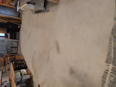

Verder zit ik te denken om bepaalde plekken in de werkplaats de vloer te egaliseren. Daar ga ik mij vandaag maar eens in verdiepen. Misschien is egaliseren niet het juiste woord. Ik wil de kieren en gaatjes in de vloer vullen. De hele vloer egaliseren kan waarschijnlijk alleen met een zwembad vol egaline ;)

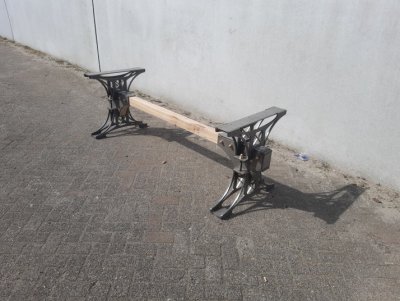

Hier is het eifeltoren onderstel.... was er zelf wel over te spreken. Gaat deze week op pad naar zijn nieuwe eigenaar.
Morgen beginnen met wat herstelwerk aan de vloer. Bepaalde plekken hebben wel erg veel gaten en scheuren. Daar gaat wat egaline overheen. Mij kennende zit straks de hele werkplaats onder die prut...haha
Mooi hoor dat onderstel en over die vloer, ach zolang het niet in je baard komt te zitten valt het wel mee:D:D:D

Zo....da's een ander gezicht. Net nog even licht opgeschuurd. Zaterdag komt er een laagje verf overheen.

Wij hebben ook een vervelende vloer met scheuren, gaten ed die ik met oud en nieuw bijgewerkt heb met egaline zodat kleine wieltjes niet meer kunnen blijven hangen. Probleem is wel dat als je met de kleine elektrische heftruck stil blijft staan en draait, de egaline toch begint te korrelen. Eigenlijk moet alles eruit en dan gieten maar na het verhuizen afgelopen zomer zie ik dat nog niet zitten;-) Wat voor een verf ga je gebruiken?

Hebben we geen contact via het ene kanaal dan via het forum...Hahaha... er gaat gewoon grijze grondverf op. Geen speciale betonverf. Dat zat er ook op en heeft het lange tijd volgehouden.
Ben benieuwd hoe de egaline zich houdt. Heb nog wel wat plekken hier die wat aandacht kunnen gebruiken. Het gaat vooral om dat ik normaal de boel kan aanvegen voordat de stofzuiger eroverheen gaat.

Mijn enige ervaring met egaline is van jaren terug op een oude flat met een gehavende vloer.
Wat ik daar nog van weet is dat je het gewoon uitgiet en dat is dat. Er zit geen verband in de massa, dus ik denk dat je het zo stukrijdt met een heftruck.
Nu zag ik dat er tegenwoordig vezelversterkte egaline bestaat. Misschien dat dat een uitkomst biedt voor een slechte betonvloer?
Is maar een ideetje hoor.

@Thomas, bedankt voor de tip. Heb goede hoop dat het heel blijft. Mijn buurman heeft dit tijd geleden gedaan en die rijdt met mega grote heftruck eroverheen. Maar je zult net zien dat mijn mini heftruck problemen geeft...Hahaha
Heb gewoon spierpijn van dat egaline feest...da's lang geleden. Spieren gebruikt die normaal niet veel hoeven te doen. Straks even de werkplaats goed opruimen, daar heb ik deze week weinig tijd aan besteed dus het ...uhm....is voor mijn doen een chaos.

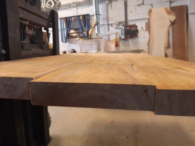

Vandaag loopt de planning compleet anders dan gedacht. Vanmiddag ga ik een bedrijf helpen die met een oplevering van een tafel klem zit. Ze hebben ooit elders eens een blad laten maken en die ...nou...is nogal krom getrokken en eind deze week moet het blad naar de klant. Dat wordt dus een middagje probleem oplossen denk ik. Zit bijna 4 cm in op breedte van een meter. Sinds een tijdje maken wij zijn bladen maar deze had hij nog liggen. Tja, daar help ik dan ook gewoon mee.

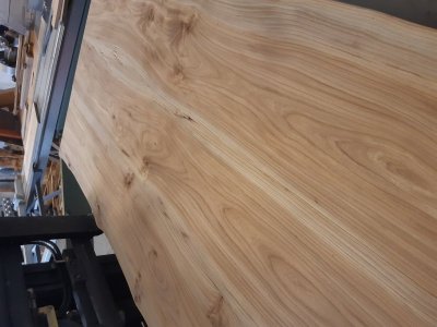

Zo trof ik de delen iepenhout aan de dag na het zagen. Best wat werk aan de winkel dus. Er mocht echter minimaal dikteverlies van het blad optreden. Hmmmm....Dat wordt dus goed opletten bij het vlakken en kiezen voor de gulden middenweg tussen 100% vlak en maximale houtdikte.
Zo....Dat lijkt er al meer op dacht ik.
En hopla....t lijmrek in. Paar uurtjes laten drogen en hij kan weg.....
Dat dacht ik...hahaha... Of het blad ook geschuurd kon worden...oh ja en ook in hardwax gezet. Allemaal geen probleem maar de beschikbare tijd is zeer beperkt. Alle defecten heb ik gisteren gevuld met een mengsel van schuurstof en cellucol. Morgen schuren we het blad volledig en dan de 1e laag hardwax. En dan elke dag 1 laagje erbij...komt dus net goed.
