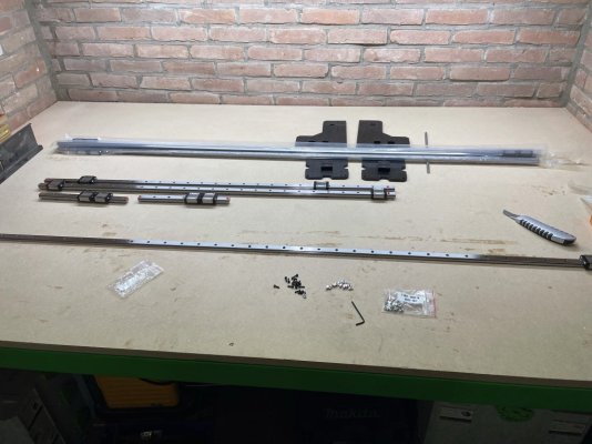

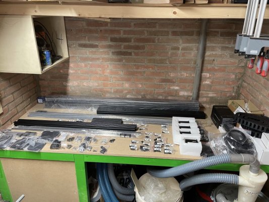

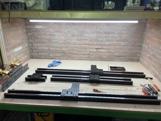

Guide 1 van de 10 is afgerond. Volgende stap is de Z-axis in elkaar zetten. Gebruiksaanwijzing is echt goed over nagedacht en duidelijk afgebeeld. Ik raad wel aan om een aantal degelijke Imbus of Torx schroevendraaiers in huis te halen om de imbus boutjes vast te draaien. Ik heb een goede set torx liggen en dat past ook in imbus. Het zijn er écht heel veel, spierpijn in mijn handen :ROFLMAO:.
