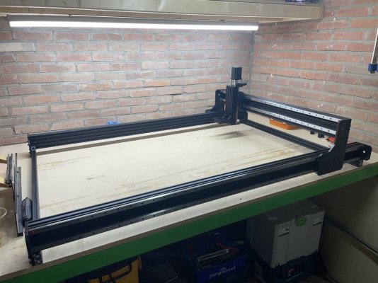

Status update na ongeveer 8 à 10 uur bouwen:
Volgende halte is stap 5 van 10, aandrijving van de X-as en Y-as. Aandrijving van de Z-as is al gereed.
