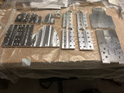

Goed dat je het plaatwerk op maat laat maken, dat scheelt je echt veel tijd.

De keuze voor het plaatwerk op maat te laten maken was in principe gemakkelijk gemaakt. Als je nog geen cnc hebt dan heb je onnauwkeurigheden en die wil ik zoveel mogelijk vermijden.

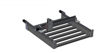

Op aanvraag hierbij de eerste foto van de frees en hoe hij er zal uitzien. Heb deze foto even van het cnc-zone forum geplukt. Het heeft al een eerste impressie.
Van zodra de eerste bestellingen binnen komen zal ik natuurlijk de unboxing met jullie delen.

Ik heb in de basis ongeveer dezelfde machine gemaakt als op het plaatje. Alleen de 2 lange zijbalke heb ik zwevend gemaakt boven het bed. Zo kan ik grotere stukken hout (zelfs plaat 244x122) op de machine kwijt.
:D
En het bevalt me best

Super cool :p ziet er netjes uit
Ik ben ook aangenaam verrast met de kwaliteit. Zelf had ik dit zeker niet op zo'n korte termijn kunnen fabriceren. Ik heb absoluut geen spijt dat ik dit onderdeel heb uitgegeven.

De platen heb ik gewoon gekocht en zijn ontworpen door Kees van cnczone evenals de rest van de machine. Ik moet voor een groot deel maar assembleren. Maar voor mij is dit ook een uitdaging. Vooral omdat een stap voor stap handleiding niet echt beschikbaar is. Dit weekend de verdere unboxing van enkele leveringen en de montage van enkele subassemblages. Jammer genoeg zijn de profielen nog niet binnen.

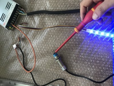

Vandaag even aan het spelen met sensoren. Meerbepaald een proximity sensor.
Hoe werkt een normaal open contact?
De stroom wordt doorgelaten door de sensor indien hij niets voelt. Indien hij de nabijheid voelt van iets (hier mijn schroevendraaier) heeft hij contact en laat hij de stroom door.
Om het wat visueler te maken heb ik er een even een ledstrip aan bevestigd.
Altijd leuk als een testopstelling werkt.

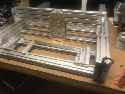

Vandaag een heuglijke dag. De profielen zijn binnen. Dan kon ik toch niet anders of al even een eerste opstelling te maken niet.
Dit heeft je al een idee over de grootte waarmee we te maken hebben.
En wat zijn die profielen loeizwaar.
Hopelijk kan ik zondag al een beetje verder met de profielen bewerken en al de eerste onderdelen in elkaar vijzen.
