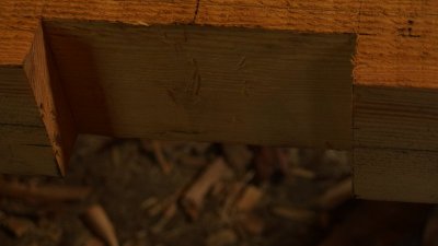

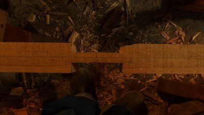

Heb je die las gezien hoe ze twee balken aan elkaar te maken, hij was vast gezet met wiggen, prachtig, ik dacht dat de Japanners alleen zulke lassen maakte?

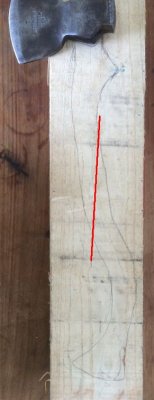

Deze steel gaat na een paar klappen kapot denk ik. Je kan beter een stuk hout zoeken met de nerfrichting in de steelvorm. Of de steelvorm aanpassen aan de nerf.
Misschien overheen gelezen, heeft niemand je hier al op gewezen?
Heel veel rechter dan dit gaat het toch echt niet worden met essen dus ik weet niet waarom je denkt dat de steel kapot zal gaan?

Denk dat de steel in de lengterichting te veel verspringt wat draad/vezelrichting betreft .

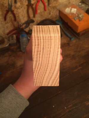

Het kopse hout op de foto is mi redelijk , mits de draad zich verder ongeveer evenwijdig voort zet , al zijn de meningen over de richting der jaarringen (horizontaal/verticaal ) nogal verschillend .
Let vooral ook op de vezelrichting aan de onder/bovenkant en de linker/rechterzijde deze moeten recht zijn cq de kromming van de steel volgen .
Hoop dat ik je niet helemaal gek maak .
Als je bij een gereedschappenwinkel/Boerenbond oid kijkt zie je ook maar zelden een ideale steel die aan al deze eisen voldoet .
Succes
Adr L
Succes
Adr L
Hier kan ik wat mee dankjewel.
Ik koop voor mijn stelen essen planken en probeer dan op de nerven te letten maar helaas kun je niet alles krijgen. Als de nerven recht zijn heb ik er vertrouwen in dat deze niet zomaar breekt.
Maar erg bedankt voor je uitleg.
