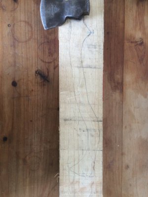

Ik ga de ruige vorm uitzagen voor mijn sager chemical 1928 en mijn S&J neverblunt #1.
hier het ontwerp voor de s&j:
Zal hier wel de vooruitgang plaatsen.
Morgen na de stadswerkplaats voor de lintzaag.
Bekijk bijlage 48218
Heb ook een beetje tijd vandaag aan een nieuw steel besteed, ook begonnen met de lintzaag wat ik eigenlijk nooit doet. Ik moet een stuk of 3 bijlen klaar maken voor volgende weekeind.
Misschien dat het aan de foto ligt maar de steel oogd erg dun?

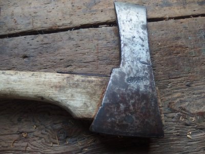

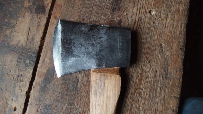

Hallo Capricorn en allen
Over je Spear & Jackson Neverblunt 1 .
Heb afgelopen weekend een bijltje gevonden met een onleesbaar merk en een duidelijke 0 .
Wat model betreft is het gelijk aan die 1 van jouw , het bijltje is (nog) ca 120 mm hoog en 80 mm breed , steeltje is niet origineel en ca 30 cm lang .
Heb ook nog een merkloos bijltje van vrijwel hetzelfde model , dit is wat groter nl (nog)ca 180 mm hoog en 120 mm breed met een gekocht steeltje van ca 60 cm.
Zou het kunnen dat S&J dit type bijlen opeenvolgende nummers geeft/gaf en dat de succesvolste modellen zijn nagemaakt door anderen ?
Over je nieuwe steel , denk dat je (rug) van de steel niet te hoog moet maken en de (buik) niet te diep en geleidelijk moet laten verlopen , denk dat ca de helft van de steelhoogte al voldoende is om een mooie kromming/buiging te geven .

Altijd leuk als je weer wat vind, namaak gebeurt helaas wel vaker met de meest verkochte modellen.

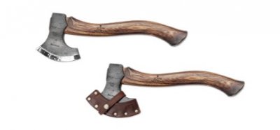

het ontwerp is ook nog niet definitief, ik heb hem gebaseerd op het model van john neeman. Ik wil graag wat "spelen" met krommingen ik heb nu twee stelen gemaakt en waren beide relatief recht dus vandaar de grotere krommingen.
Ik denk dat inderdaad dat het aan de foto ligt want het word een redelijk brede steel.

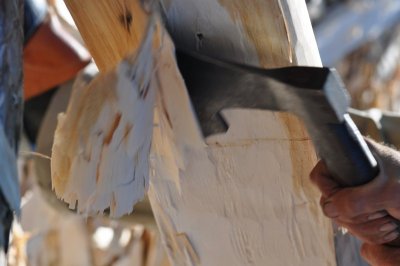

Wij zijn een onderdeel van de jaarlijks ganzenmarkt, dus je kan je de situatie een beetje voorstellen.
Meedoen zit er niet in het is meer een soort demodag waarin wij laat zien het heel kantrecht process inclusief het opstellen van de stammen, aftekenen en uitlijnen, de drie stappen van weghakken van de afvalhout dwz inkeping, ruwe weg hakken en gladmaken van de vlakken.

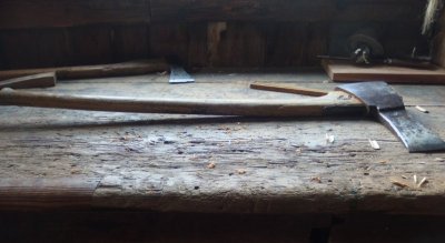

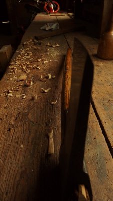

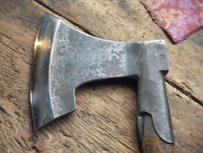

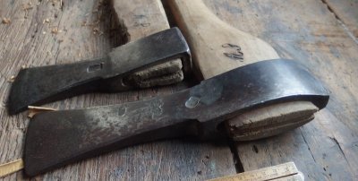

Hier zijn een paar van de bijlen van mij die zou aanwezig zijn:
De kapbijl
De bundaxt
De bandhacke
De kantrechtbijl
    64,5 KB · Weergaven: 232
    50,3 KB · Weergaven: 229

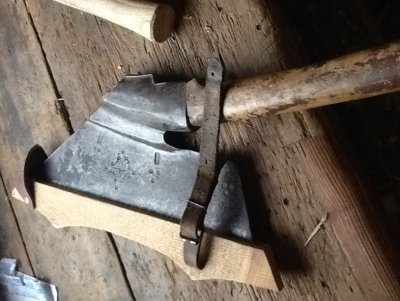

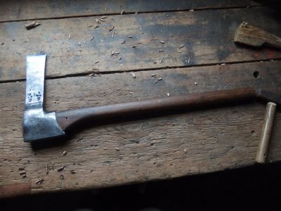

Vandaag een van de meest bijzonder bijlen die ik gebruik weer in goed werkende orde gemakt en dat is een bandhacke maar dan geen gewoon bandhacke en bandhacke met enkele vlak kant.P5151033.jpg
Dit bijl kunnen wij voorstellen zoals Pel het omschrijft, als " een schaafbeitel" maar dan anders dan een schaaf heeft dit bijl een gebogen steel ten opzicht van de steelgat.
En nog bijzonderder, dit is een bijl met een damast snij!
