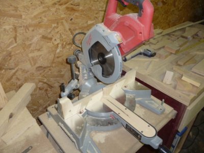

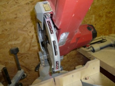

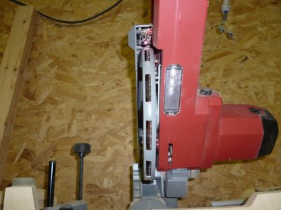

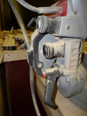

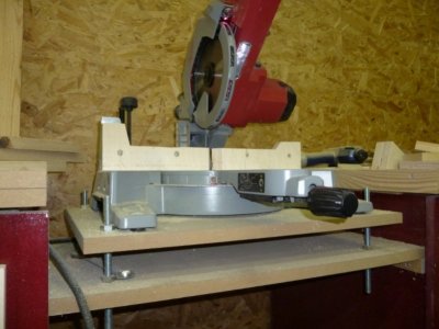

In bijlage enkele foto's van de milwaukee zoals ik eigenlijk eerder al had beloofd :p
Ah, je hebt 'm gefixeerd zie ik! 't Is net de ELU die ik heb en die moet ik ook maar eens fixeren. Hij heeft nogal de neiging om voorover te komen door het trekmechanisme.
Vanwaar eigenlijk de houten fence tegen de aluminium fence aan?

Hij staat op een mdf-plaat die ik tot op een tiende van een milimeter kan afstellen (gewoon met bouten) zodat hij gelijk staat met de werkbanken ernaast.
Komt er ooit een andere afkortzaag op, dan moet ik niets veranderen, enkel de hoogte terug aanpassen.
De houten fence: om tear-out te vermijden. Net als de 'zero-clearance' insert. Wanneer je bv multiplex doorzaagt, zal hij thv de v-groef in mijn fence uitrafelen. Door een houten fence, met 0mm speling tussen het zaagblad, heb ik niets van tearout. Beetje zoals je een extra stuk hout plaatst achter een plaat dat je zaagt.
Ik moet alleen mijn houten fence eens vernieuwen. Ik heb al een aantal keer onder 45° gezaagd, waardoor mijn fence niet meer werkt tegen tear-out.
En van de afzuiging kan ik nog steeds niets zeggen: ik heb nog geen afzuiger die hierop aangesloten is.

Dat is gewoon iets wat je MOET hebben als je een afkortzaag hebt, net als de 'zero-clearance insert' voor de tafelzaag. Het is het eerste werkstuk nadat je de zaag hebt gekocht.
En dit is iets wat al vééééél ouder is hoor. Ik heb het gekopieerd uit mijn cursus meubelmaker van syntra, waar ze dit hebben toegepast op hun radiaalzaag.
En die staat er waarschijnlijk al 20 jaar....
