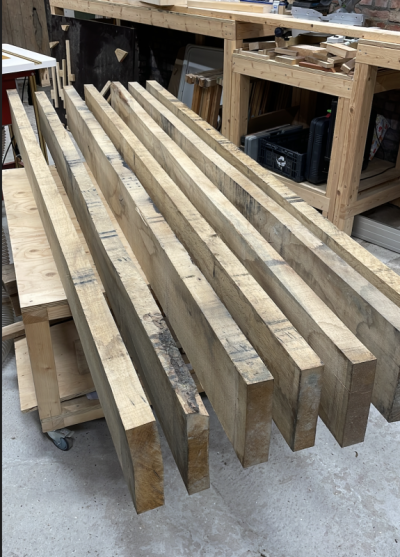

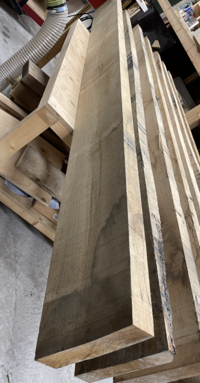

Dus een mooi blad maken en een slimme voet is het plan. Ik heb nu een aantal eiken balken aangeschaft (ruw) van 21cm bij 5,5cm. Daar kan ik dus zeker een mooi blad van maken. ik twijfel hoe ik het blad wil maken en wellicht hebben jullie daar ook ideeen over. Zou ik voor de maximale breedte gaan van de balken die ik kan overhouden na schaven? Of juist de balken in smallere stukken zagen (bijna jammer)? Zou de maximale breedte niet veel gevoeliger zijn voor kromtrekken? Ik ben ook bang dat het beeld een beetje saai wordt als heel de tafel uit 6 balken/planken bestaat. Wat denken jullie daarvan?

zoals @jorisvh aanhaalt, 21cm is te breed. Ga eerder voor 9 à 10cm brede stukken en neem je tijd om ze in een zo mooi mogelijk patroon naast elkaar te leggen (jaarringen, nerfrichting als je manueel gaat schaven, tekening, verkleuring)

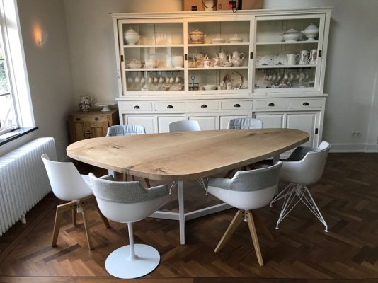

Ken je mijn topic over de ovale tafel van Amerikaans esdoorn? Daar heb ik alle fasen van het maakproces beschreven met foto’s. Ook met poten waardoor 6 mensen aan de tafel kunnen zitten.
Succes met je project! Fons
ik tel 7 balken ipv 6
21 cm is veel
maar het is de bruto-breedte
na vvd'en zijn ze reeds smaller
omdat je 1 balk meer hebt dan je ons deed veronderstellen, kan je de breedte met 1/7de verminderen
15 cm zou ik nog aandurven
hoe breed wil je de tafel trouwens ?
je kan de tafel onderaan doodzagen
van een dikte van 55 mm zal je rond de 40 mm overhouden

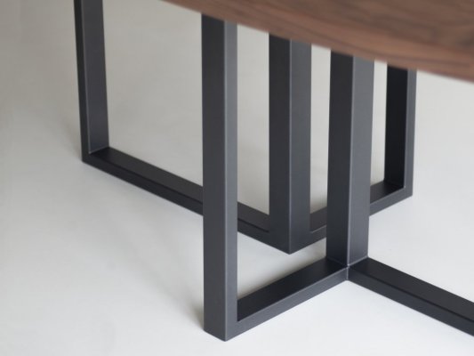

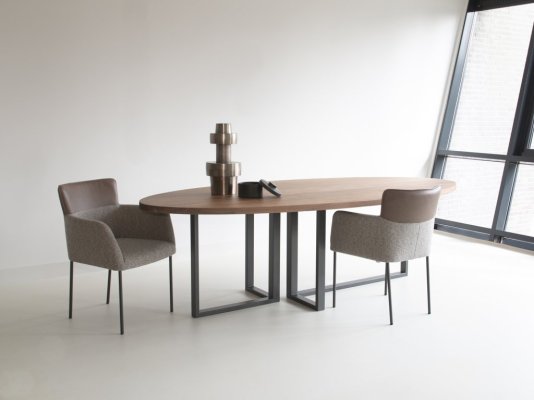

Misschien off-topic, maar toch: op de website van @MasaveHout kwam ik onlangs deze prachtige tafel tegen:
Naast dat ik de vorm erg gaaf vind, denk ik dat je iets meer vrijheid hebt om de poten te positioneren/ontwerpen omdat het al asymmetrisch is.
Mooi project, succes!
