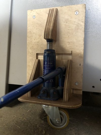

Enige wat ik mij afvraag en ook nog niet heb kunnen achterhalen bij de Hammer, is de lengte van de as. waarom moet die zo ver naast de wielen uitsteken? de borgmoeren houden toch alles op z'n plek. iemand ervaring met deze as in te korten voor net die extra centimeters ruimte?
Volgens mij gebruiken ze diezelfde as op diverse machines, ook de bredere machines. Dus vandaar dat er bij de smalle machines wat extra ruimte is.
Ik maak gebruik van de as en een eigen gemaakte lift (krik icm zwenkwiel), kwestie van een paar keer krikken en ik kan rijden. Staat hij op de z’n plek, laat ik de krik zakken en staat hij weer op z’n pootjes. Zéér manoeuvreerbaar! Zie foto.

@Joost79 , dat is een mooie creative en doeltreffende oplossing, dit maakt het manoeuvreren nog net wat beter dan met de hefarm.
@Bert Vanderveen, daar had ik nog niet aan gedacht maar dat klinkt wel logisch.
het "uitsteken" is nog steeds beperkt binnen de totale machine footprint, daar zou je dus geen last van ondervinden, maar bij mij blijft altijd de kabel achter het uitstekende stuk van de as hangen wanneer deze net iets terug naar achter (30cm) gereden wordt.. zeer irritant.
als ik het zo hoor heeft het verder geen extra functie. ik ga de mijne inkorten( als ik even een uurtje over heb)

Werkt top en naast het soepeler rijden dan met de hefarm heb je ook het voordeel dat je die arm simpelweg niet hebt, waardoor je op een kleinere footprint kan manoeuvreren.
En daarnaast de kosten, wat restjes mpx en een krik van €15 en je bent pikeur. De hefarm kost iets van €100 geloof ik. Hollandse zuinigheid... ;) :D
Bekijk bijlage 109220
chique opgelost op deze manier!
