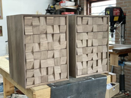

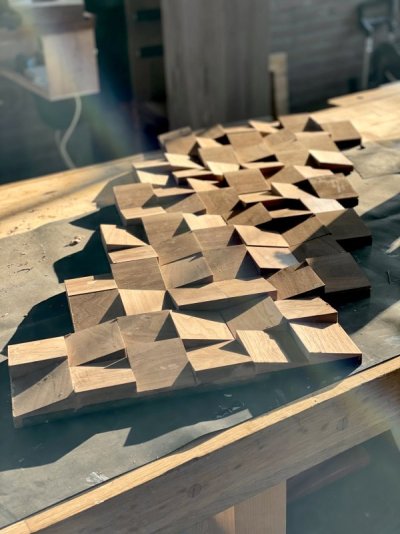

ik ben erg benieuwt naar het eind resultaat. de fronten zijn erg mooi. ik wil ook weer zo project starten maar moet eerst wat bedenken.
waarom heb je niet voor Blum ladegeleiders gekozen die zie je niet en erg makkelijk af te stellen?
Skylt ken ik niet maar ken wel monocoat heb ik gebruikt om mijn salontafel erg makkelijk.

frontjes zijn erg mooi. Is de eerste foto van de omgevallen boom je achtertuin? DaaOp zo'n tuin ben ik wel erg jaloers op.

Ben de overige frontjes aan het maken en met het licht van de zakkende zon werd ik helemaal blij.
Ik had eerst een groot huis met kleine tuin en schuur in de stad en dat heb ik omgeruild naar een klein huis met grote tuin en schuur net buiten de stad. Ik ben nog nooit zo gelukkig geweest. Voor mij waren de 2 jaar lockdown echt geen straf. 😄
Die ladegeleiders eigenlijk zomaar gekozen. Wilde wel push-to-open hebben maar ik heb niet veel tijd gespendeerd in het uitzoeken wat er allemaal is.

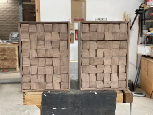

Gaaf zo die frontjes. Geeft een mooi 3d-effect, lijkt wel een beetje op het werk van Escher.

Schitterend begin!
De afwerking wordt wel een dingetje vanwege de frontjes, je ziet de schaduw en licht kant tegelijk. Ik zou dan inderdaad zo mat mogelijk afwerken.

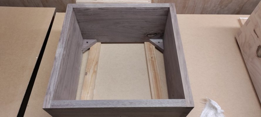

Eerste lade gemaakt en perfect uitgemeten om vervolgens de volgende 5 laden een halve cm kleiner te maken.
Zucht….😒
Is gelukkig ontzichtbaar op te lossen door een 2,5mm strookje tussenlade en ladegeleider te plakken.

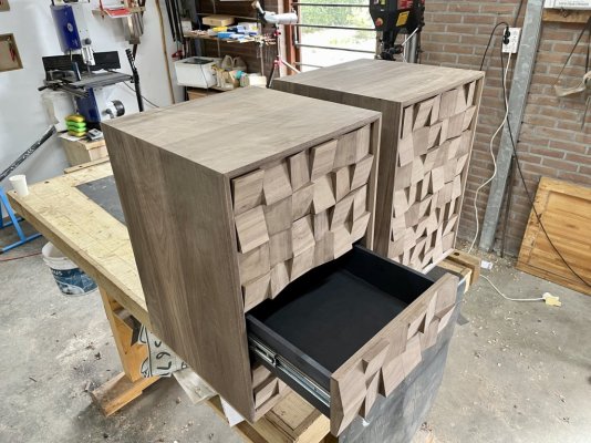

Na wat experimenteren wordt het schuren tot korrel 150, insmeren met tung olie en dan aflakken met Skylt.
Dat ziet er dan zo uit.
De kastjes zijn nu klaar om in de olie gezet te worden.
De laden werken perfect. Klein duwtje tegen de voorkant en de lade schuift ver genoeg open om hem verder open te trekken. Met slechts kleine kracht duw je de lade weer vast. Is m’n eerste keer dat ik met push2open rails werkte.
Ben benieuwd hoe de tekening van het hout er uit gaat zien. Heb de planken volgens het waterfall patroon gezaagd en gelijmd.
Zou het nodig zijn om de binnenkant ook te oliën en lakken?

Heel erg mooi!
Is het patroon gewoon willekeurig of zit er een logica in? En hoe heb je de stukjes allemaal zo gezaagd? Iedere keer de afkortzaag verzet tussen hoek en haaks?
Mosseltje
9 jun 2019
598
1.001
49
Breda
Heel erg mooi!
Plank van 3cm dik schuin over de lengte in tweeën gezaagd met de lintzaag. De 2 schuine latten vervolgens met afkortzaag in stukjes gezaagd.
Het patroon heb ik zo willekeurig mogelijk gemaakt dat het bijna logisch is. 😄

Wordt erg mooi! Je moet er haast een lichtontwerp bij gaan maken. Volgens mij kan dat kastje er 's avonds met kunstlicht compleet anders uitzien dan 's ochtends met een laagstaande zon. Ook fijn dat die push2open mooi werkt, dat is wel een gokje geweest met 6 laadjes...
