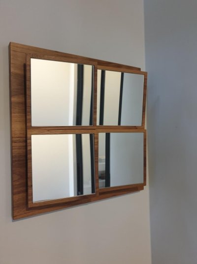

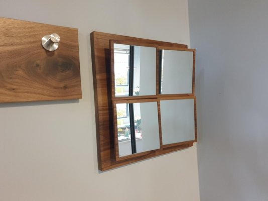

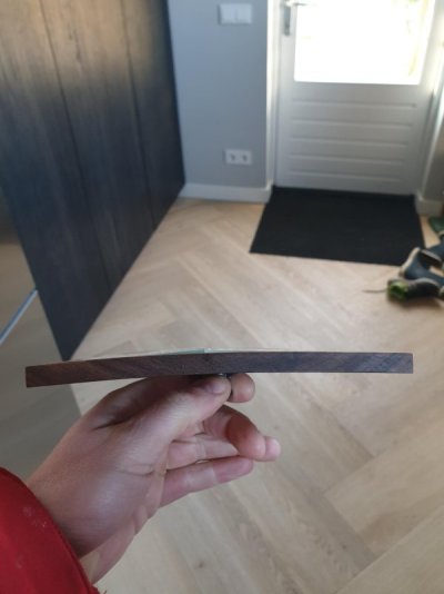

Helaas bleek dat een spiegel vastlijmen op een massief stuk noten geen goed idee is. Had ik natuurlijk kunnen bedenken.
Ook het idee van kleine spiegels was in de praktijk niet zo handig. Ik heb dus een spiegel van 30x30 gekocht en ben opnieuw begonnen met 4 stroken noten, hier een sponning in gefreesd en met een domino verbonden. De spiegel zit nu los en het hout zou moeten kunnen werken zonder problemen.
Er zit nog wel een 'balhoofd' onder de spiegel zodat je deze kan verstellen en roteren. Dit omdat de spiegel vrij dicht tegen de rechter muur zit.
