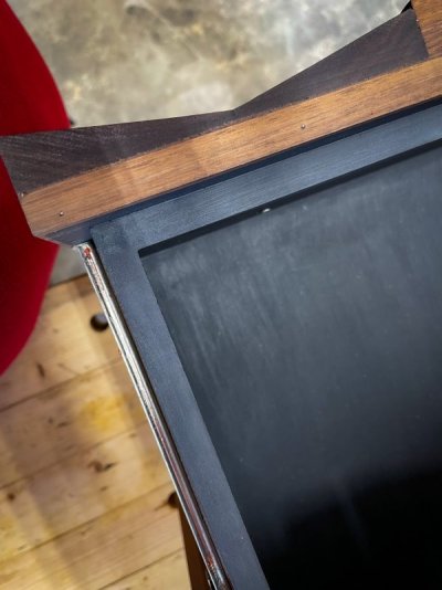

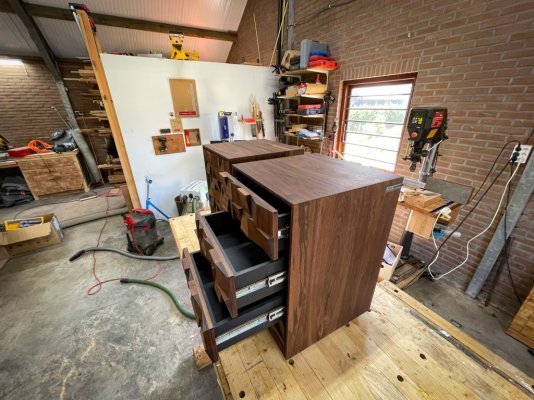

Vandaag de eerste laag olie erop gedaan. (10% tung / 90% terpetijn)
Morgen een tweede laag en dan goed laten uitdrogen. Ben bang dat ik de deadline van woodworking uitdaging niet ga halen. 🥺

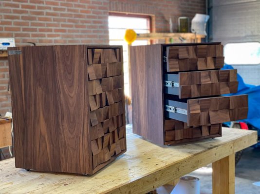

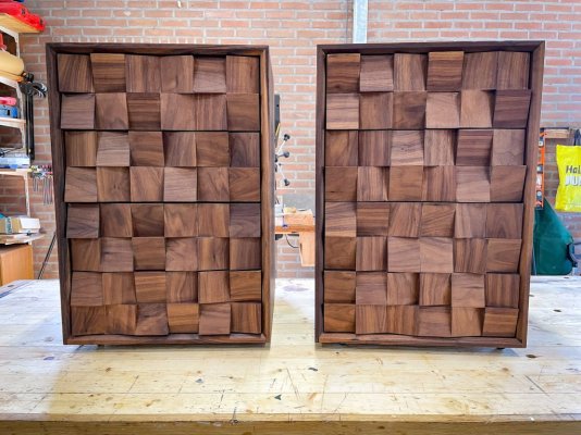

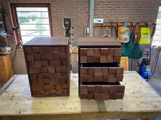

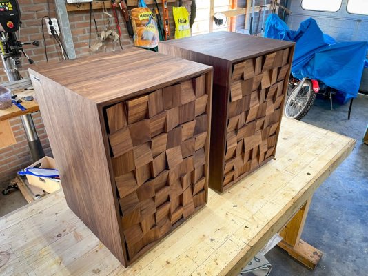

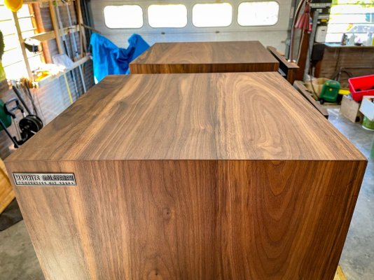

Door omstandigheden helaas niet meer op tijd af gekregen maar ik ben zo trots op het resultaat dat ik toch nog wil delen met jullie.
Afwerking is 1 laag tung olie en 3 lagen Skylt original.
Zag laatst hier op het forum zo’n logo voorbij komen. Heb er ook meteen een aantal aangeschaft. 😄

Heel erg mooi geworden. Als ik een punt van aandacht zou mogen melden zijn het de ladegeleiders. Ik denk dat het geheel er nog fraaier uitziet wanneer je onderbouw ladegeleiders zou monteren... Maar Blum push to open zijn wel een pak duurder natuurlijk...

ik had precies hetzelfde, dit was een van de weinige keren dat de ladegeleider stoort inderdaad. Dat zegt wel heel veel over hoe geweldig mooi het is geworden :)

Haha, nu je het zegt stoort het me ook. 😄
Ik wist niet van het bestaan van onder geleiders.
Gelukkig waren mijn ouders er zo blij mee dat ik vervolg opdrachten heb gekregen.
(Ondanks dat de 2 nachtkastjes bijna €500,- hebben gekost… 😅)
Dus binnenkort een tweetal nieuwe topics voor een kaptafel en bijbehorende spiegel.
Zal me eens gaan verdiepen in die mooiere laden geleiders.
Bedankt voor de tip.

Prachtig geworden Maurits.
Dat logo maakt het inderdaad gelijk dat het er nog professioneler uit ziet. Top

erg mooi!
dat de naden tussen de verschillende fronten niet opvallen, vind ik erg geslaagd.
ze lijken iets van de grond te staan. is dat ook zo of staan ze op een plankje op je werkbank?
Ik wilde er kleine pootjes onder zetten maar mijn vader wilde persé wieltjes. :rolleyes:
Best lang over zitten peinzen hoe ik dat het mooist kon doen. Wieltjes waren 5cm hoog en dat vond ik teveel. Een randje onder het kastje vond ik ook niet mooi.
Heb uiteindelijk 4 grote gaten in de bodem gezaagd, 2 lagen 18mm multiplex aan de binnenkant gedaan, en zo de wieltjes 3cm verzonken gemonteerd. Het nachtkastje staat nu nog maar 2cm van de grond terwijl er 4 zwenkwieltjes onder zitten.
