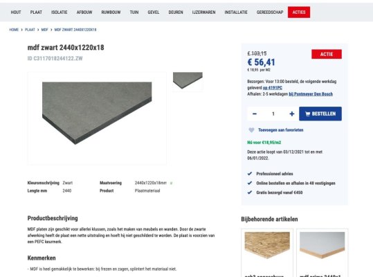

Sorry voor mijn onvolledige bericht, was tussen de werkzaamheden door.
Ik heb een rekening/account bij Pontmeyer, vestigingen alom, ik ga naar die in Heerenveen.
Je kunt je kostenloos aanmelden, ze brengen ook thuis, maar ik ga zelf met het aanhangertje.
Zie hieronder schermafdruk, hebben ze de hele week nog.
Aanmelden bij hun gaat snel en je krijgt nog eens €50,- korting bij de eerste bestelling als je aanmeld voor hun nieuwsbrief.

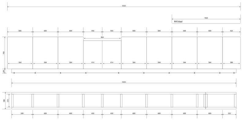

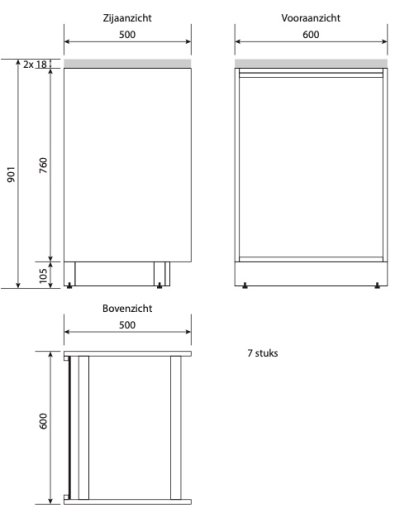

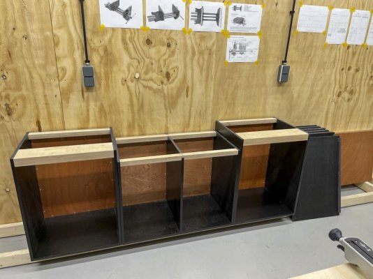

De werkbank die ik wilde maken staat nog in de ijskast, ik ga eerst een sidetable achtige werkbank maken.
Het werkblad gaat 5,52m breed worden en 50cm diep. In het midden wordt het een stukje lager voor de Kapex.
De sokkel is al klaar met stel schroeven er onder en daarop komen kastjes style alla keukenkastje.

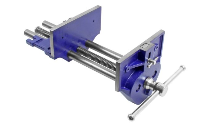

Ook komen er 2 van die bankschroeven op zoals bijgevoegde foto (besteld bij Dieter Schmid).

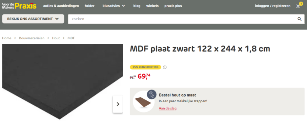

Zwarte MDF hebben ze ook bij de Praxis, deze voelt zeker zwaarder en dichter aan dan de gewone MDF. Ik ga er een bureaublad van maken, afgewerkt met Rubio. Deze week met 15% korting kost een 18mm plaat om en nabij de 74 euro (inc. BTW).
