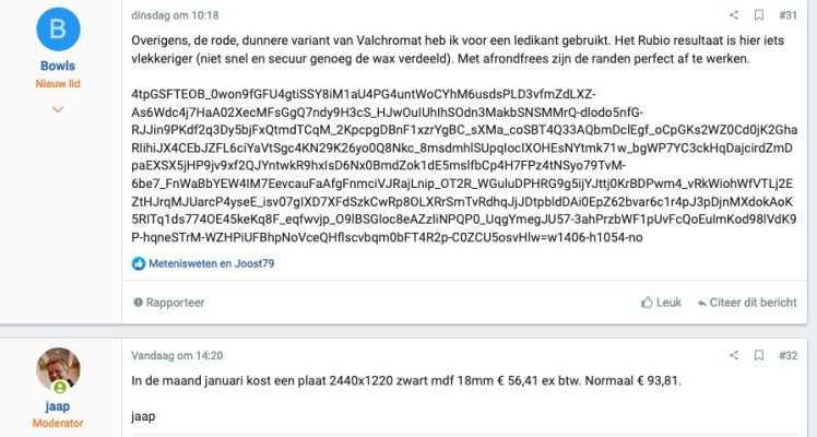

Overigens, de rode, dunnere variant van Valchromat heb ik voor een ledikant gebruikt. Het Rubio resultaat is hier iets vlekkeriger (niet snel en secuur genoeg de wax verdeeld). Met afrondfrees zijn de randen perfect af te werken.
4tpGSFTEOB_0won9fGFU4gtiSSY8iM1aU4PG4untWoCYhM6usdsPLD3vfmZdLXZ-As6Wdc4j7HaA02XecMFsGgQ7ndy9H3cS_HJwOuIUhIhSOdn3MakbSNSMMrQ-dlodo5nfG-RJJin9PKdf2q3Dy5bjFxQtmdTCqM_2KpcpgDBnF1xzrYgBC_sXMa_coSBT4Q33AQbmDclEgf_oCpGKs2WZ0Cd0jK2GhaRIihiJX4CEbJZFL6ciYaVtSgc4KN29K26yo0Q8Nkc_8msdmhlSUpqIocIXOHEsNYtmk71w_bgWP7YC3ckHqDajcirdZmDpaEXSX5jHP9jv9xf2QJYntwkR9hxIsD6Nx0BmdZok1dE5mslfbCp4H7FPz4tNSyo79TvM-6be7_FnWaBbYEW4IM7EevcauFaAfgFnmciVJRajLnip_OT2R_WGuluDPHRG9g5ijYJttj0KrBDPwm4_vRkWiohWfVTLj2EZtHJrqMJUarcP4yseE_isv07gIXD7XFdSzkCwRp8OLXRrSmTvRdhqJjJDtpbldDAi0EpZ62bvar6c1r4pJ3pDjnMXdokAoK5RITq1ds774OE45keKq8F_eqfwvjp_O9lBSGloc8eAZzIiNPQP0_UqgYmegJU57-3ahPrzbWF1pUvFcQoEulmKod98lVdK9P-hqneSTrM-WZHPiUFBhpNoVceQHflscvbqm0bFT4R2p-C0ZCU5osvHlw=w1406-h1054-no

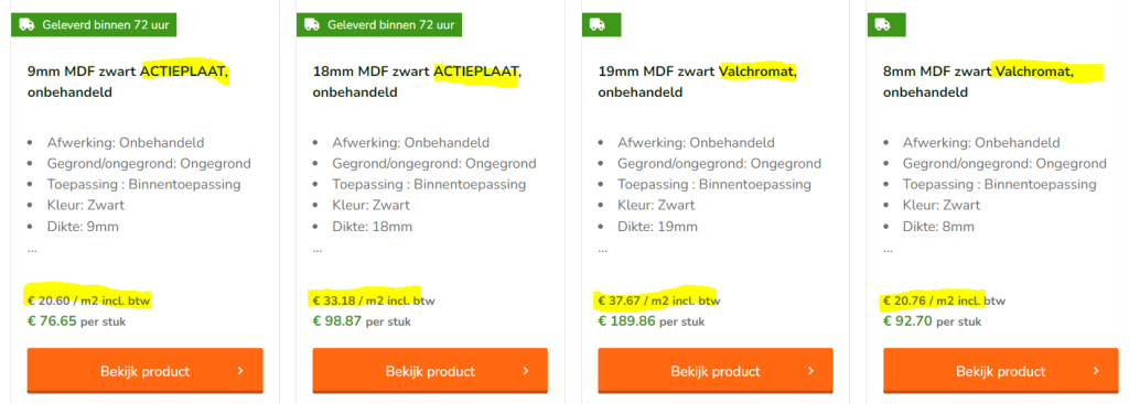

Dit zie ik ook niet hoor, zit toch echt wel een fors prijsverschil in
ik zie een verschil van 4 EUR/m2 valchromat 19mm vs 'actieplaat' 18mm. In de omschrijving geven ze ook duidelijk aan dat het om een lagere kwaliteit gaat. De 8actieplaat vs 9mm valchromat is zelfs gelijke prijs per m2.
"Deze zwarte mdf platen zijn een stuk goedkoper dan de A-merk Valchromat MDF platen. Qua kwaliteit is deze actieplaat wat grover qua vezels en laat Valchromat zich wat makkelijker bewerken. Voor klussen met weinig hoge eisen zoals 3D freeswerk is dit een prima plaat!"
Nou bij de houtgroothandel zie ik de mdf zwart toch echt voor 98,87 staan (33.18 per m2) en de normale mdf voor 36.68. Of ik kijk verkeerd?

Excuses voor de verwarring, op deze site had je de 'gewone' zwarte MDF en Valchromat, waar er tussen beide kwaliteiten een klein verschil is. Gewone blanke mdf is uiteraard een stuk goedkoper, staat aan 12 EUR/m2. Op deze specifieke site begrijp ik niet waarom ze een 'actieplaat' zo duur houden vs Valchromat, dan is het logisch om voor valchromat te kiezen.valchromat.PNG

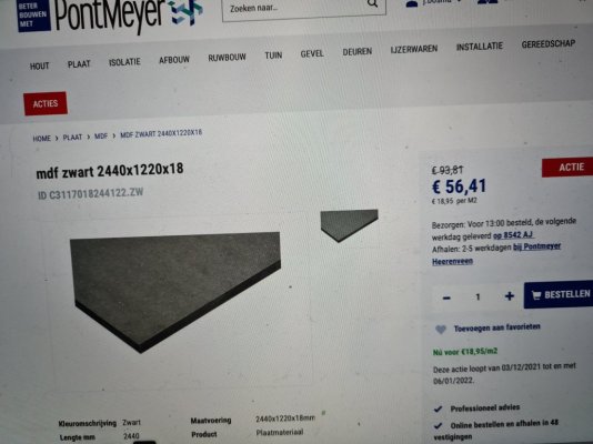

Sorry voor mijn onvolledige bericht, was tussen de werkzaamheden door.
Ik heb een rekening/account bij Pontmeyer, vestigingen alom, ik ga naar die in Heerenveen.
Je kunt je kostenloos aanmelden, ze brengen ook thuis, maar ik ga zelf met het aanhangertje.
Zie hieronder schermafdruk, hebben ze de hele week nog.
