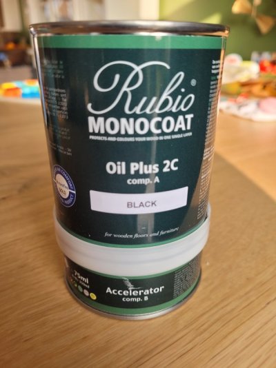

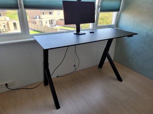

Omdat ik nu al ruim 2 jaar praktisch elke dag vanuit huis werk, werd het tijd voor een upgrade van het bureau. Als bureaublad wilde ik graag gewaxt of geolied zwart MDF gebruiken: dit kwam langs op YouTube, en ik was meteen gecharmeerd van het uiterlijk.

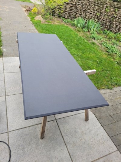

Bij de gele bouwmarkt een plaat laten zagen (175x75cm) en boven een klein randje, onder een grote rand eraan gefreesd (bah smerig stof! zeker een stofzuiger eraan en dan het liefst buiten). Geschuurd met 120-180-240 en in de Rubio Monocoat Black (2 componenten).
Gecharmeerd over het resultaat: diepzwart mat, maar je ziet heel subtiel de structuur van het MDF erdoorheen. Volgende keer zou ik misschien voor "Charcoal" kiezen i.p.v. "Black", zodat het iets meer doorschijnt. En machinaal uitboenen zodat het nog egaler wordt.

hoe heb je de randjes aangepakt? bij MDF lakken komt daar randsealer of verdunde houtlijm en primer aan te pas maar hier moet je het met schuren + 1 laag olie goed krijgen. lukt dat?
als het MDF al in de massa zwart gekleurd is, zou ik precies met kleurloos geölied hebben (bvb pure). heb je dat overwogen?

Geen randsealer gebruikt, alleen geschuurd en 1x geolied. afgeschuind kantje boven is zo klein dat ik hier niet door de harde toplaag van het MDF heen ga, dus die is mooi strak. Onderkant is wel wat minder strak omdat je daar door de zachte kern heen gaat. Maar dat is de onderkant, dus dat valt toch niet op.
Kleurloos heb ik overwogen, maar dus uiteindelijk niet gekozen. Ik had niet gedacht dat zwart ook zó zwart zou zijn, dus de volgende keer zou ik Pure proberen.
Ik heb ook zwart MDF genomen met de gedachte dat mocht het een keer beschadigen, het niet zo dichtbaar is als wanneer je bruin MDF zou aflakken (het blijft gewoon redelijk zacht materiaal).
je doelt op de kopse /zijkanten ?
Kopse kanten sowieso, maar ook de bovenkant maakt de homogene vezelstructuur het blad mooi mat.

Ik heb 40m2/L aangehouden (volgens de verpakking is het verbruik van de 2 componenten-variant 30-50m2/L). Dat was precies genoeg. Het is enorm duur spul inderdaad, maar het is mijn werkbureau en dus fiscaal aftrekbaar en hobby mag ook wat kosten :D . Maar ik geloof wel dat alternatieven zijn die goedkoper zijn.
