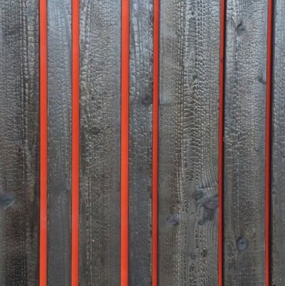

Ik wil graag een keer iets doen met verbrand hout, maar weet niet zo goed wat voor hout ik daar het beste voor kan gebruiken.
Heb genoeg vuren liggen, maar ik heb geen idee of dat te snel vervormd of wellicht te snel en onregelmatig verbrand.
Het lijkt me leuk om verbrand hout i.c.m. een kleur te gebruiken in iets van "wall art" of misschien om delen van een barbecuemeubel mee te maken oid.
Ik heb wat foto's bijgevoegd om te laten zien wat ik bedoel qua verbrand hout.

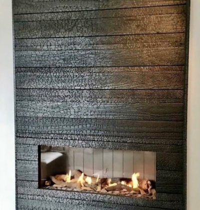

ik denk dat je shou sugi ban bedoeld, japanse techniek waar je de bovenste laag van het hout ‘verbrand’ en dan eventueel in de olie zet
ik denk dat het ook met vuren gaat, je controleert zelf hoe en hoeveel je verbrand, ik zou zeggen koop een beetje krachtig gasfles(je) en probeer het

Volgens mij was de vraag welke houtsoort geschikt is om te fikken om een bepaald effect te krijgen.. Het kan heel goed met vuren. Hou een staalborstel (of liever een messingborstel) bij de hand en een brandblusser. Dit is een goeie video hierover:

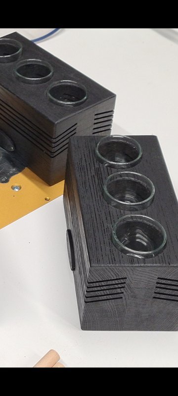

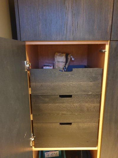

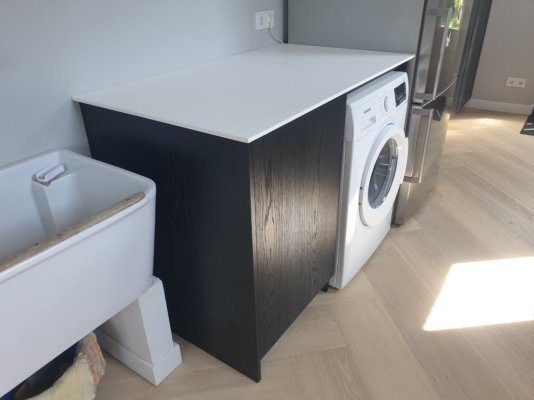

Ik heb een aantal eiken gefineerde fronten zwart gemaakt met Oost-Indische inkt welke ik daarna heb afgelakt. Dat zit er nog steeds prima op.
Massief eiken ladefronten heb ik behandeld met een azijn/staalwol oplossing. Maar dat moet je soms een aantal keer behandelen voordat het echt zwart wil worden. Soms slaat het eerder blauw uit. Je ziet ook dat de inkt veel beter dekt.
10.709
2.571
Het grootste nadeel van ijzerazijn is dat je niet bij elk eiken deel dezelfde kleur krijgt. Ijzerazijn reageert met stoffen in het eikenhout. Alleen zitten er niet altijd gelijke hoeveelheden in. Dit ijzerazijn dringt nauwelijks in het hout dus de kleur zit alleen in het oppervlak. Blauwe kleur ja zeker. Bij het nadien aflakken of olieen ben ik het meestal kwijt.
