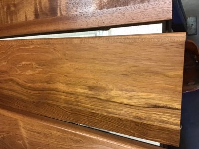

Jawel, zelf overzet traptreden maken voor 2 trappen.
Onze huidige trappen waren eerder bekleed met tapijt en na verwijderen hiervan (en een hoop lijm) moet er wat anders op. De vrouw wil linoleum dus doen we eiken.
Het plan is om eiken planken van 20mm dik te vlakken en naar 15mm dikte terug te brengen.
Elke tree bestaat uit 2 stroken van ca 15 cm breed (Planken zijn doorgaans ca 20 cm breed).
Neuzen van trap worden circa 4-5cm hoog en voorzien van een radius(je).
Neuzen worden aan de trede bevestigd door middel van een tong en groef verbinding.
Vooralsnog geen anti slip profiel gepland.

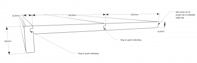

Ja tekeningetje zal ik wel maken.
Omdat ik toch een tong en groef frees gebruik voor de neuzen kan ik die ook wel gebruiken om de planken aan elkaar te verbinden. Hoef denk ik niet maar ach....

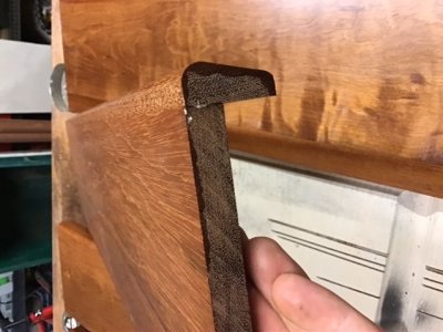

Ik heb massief eiken overzettreden gebruikt (deze) en ben daar erg tevreden over. Scheelt je zelf met de neus aan de slag, er gaat immers al genoeg tijd zitten in het op maat maken en met name het behandelen. Inclusief stootborden, twee componenten lak, traplijm e.d. had ik voor onder de 1000 euro een hele mooie trap.

Wat je wilt doen is op zichzelf goed te doen. Alleen is het hout vrij dun, 15 mm als ik het goed gelezen heb. Het hele overzetstuk zal overal goed ondersteund moeten worden. Als de nieuwe neus niet over nagenoeg de hele hoogte wordt ondersteund door de oude trap schop je het verticale deel snel weg, oftewel het breekt af.
Hoe dik zou het moeten zijn? Als ik rondkijk naar overzettreden zijn ze doorgaans ca. 11mm. (Vaak multiplex met een hardhouten laag of soort van laminaat met MDF kern).
Overhang van de neus zal ca. 3mm zijn of 9mm (3+6mm stootbord) als net nodig is om de neus van de bestaande trap terug te brengen ivm overhangen/uitsteken van de nieuwe trede voorbij de trapkolom (heet dat zo?)

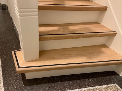

Ik heb dit gebruikt: Dubbele eiken Overzettrede 60 x 100 cm (daar zaag je 2 treden uit, dus €35 per trede).
Dat is waarschijnlijk goedkoper dan zelf uit eiken maken. Door de berken multiplex is de werking volgens mij een stuk minder en is de trede stabieler. Ik vind het een mooi product, met een massieve neus. Ik heb de neuzen terug gezaagd onder een hoek, omdat ik het anders te grof vond ogen op mijn trap.AKgrn2draKr3qOEa6pU176p7.jpg

Mooie trap geworden, zeker met de laatste die de hoek om gaat. Voor 35E kan ik zelf geen tree maken (rustiek A) (of wel +/- ongeveer denk ik).
Hoe heb je ze afgewerkt?
orf
5 mei 2020
22
12
Dank je. Met hardwax afgewerkt. Daar had ik eerder m’n vloer mee gedaan en dat vond ik fijn spul.
