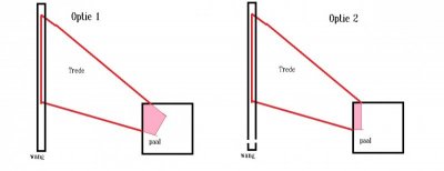

Bijtel, bedankt voor de foto's. Ik heb er wel even een tijdje naar gekeken maar ik heb het door geloof ik. Klopt het dat je de trede haaks / recht maakt daar waar deze de trappaal ingaat? Met andere woorden, je hoeft de uitsparingen in de paal niet perse onder een hoek te maken?
Ik zal bovenstaande vraag met afbeelding proberen te verduidelijken.
Wat is globaal de diepte van de uitsparingen in de paal en wang?

Optie twee is de goede, treden worden altijd ongeveer 10mm diep ingewerkt. En inderdaad het ingewerkte deel van de trede word altijd haaks afgezaagd ten opzichte van de bodem van de nest.
Normaal gezien moet de lijn die de voorkant van een trede aangeeft altijd gericht zijn naar het center van de trappaal, tenminste toch bij een spiltrap.

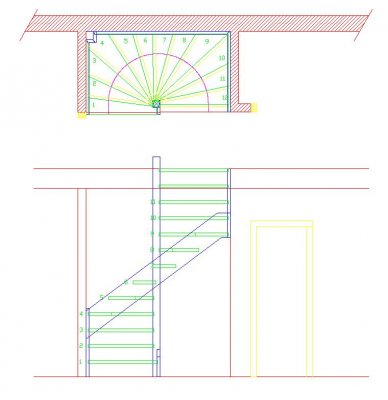

Wat je hebt na de hollandse trapformulle is de verdeling op je looplijn. Bij die verdeling is dus elke afstand gelijk. Dus lengte looplijn delen door het aantal treden. Looplijn ligt op 1/3 dus die verdeling ligt vast. Als je alleen een spil hebt van 100 x 100 mm krijg je een cirkel van Radius 45 en Diameter 90 mm. Vanuit je punt op de looplijn trek je dan een lijn naar voorzijde cirkel. Dan heb je voorzijde traptrede. Deze lijn kan bij de spil wel eens vervelend uitkomen. Een beetje verschuiven is dan geen probleem.
Met deze lijn heb je de voorzijde trede te pakken. Hieruit kan je parallel trekken achterzijde vorige trede. Je stootbord voor en achterzijde voorhout en achterhout op de bomen.
Plaatje is een overdreven verdeling die niet veel zal voorkomen. Is dus suggestief en dus niet om de verdeling duidelijk te maken. Dit zal wel weer meer vragen geven dan opleveren.

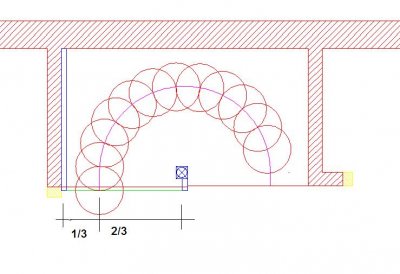

Heb van het weekend het trapgat e.d. maar eens goed opgemeten en in CAD gezet. Daarna bepaald hoe de trap worden moet. Klopt het volgende tot dusver?
- De looplijn is in het trapgat getekend, op gemiddeld 1/3 van de breedte.
- De lengte van de looplijn is: 2.197,5mm (gemeten in CAD)
- Totale hoogte van de trap is: 2.600mm
- Ivm ruimte is de optrede: 200mm (aantal tredes 13)
- Lengte weltrede: 100mm
- Breedte van trede (op de looplijn): = Looplijn lengte - lengte weltrede / aantal optredes = 2.197.5mm - 100mm / 12= 174.8mm =/= 175mm (snoepen we van de weltrede af) Geheel voldoet aan de Trapformule, 200*2+175 = 575
(radius van de cirkels is 175, geeft begin van elke trede aan)

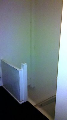

Hieronder een (slechte) foto van de plek waar de trap naar het zolder gaat!
