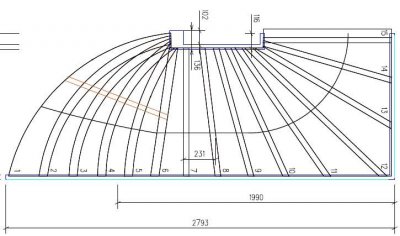

Ik ben al aan het tekenen geweest. Toch in 3d, want dat kan ik toch. Ik kom wel wat problemen/vragen tegen:
- De trap is nu getekend zonder welstuk. Het trapgat is niet heel ruim voor een trap van 900mm breed. Ik wil proberen het welstuk te maken in de vloer (die bestaat uit balken 70x170+houten delen 22+multiplex 18mm). Kan dat? Kan de trap evt. ook zonder welstuk geplaatst worden?
- Hoe komen de trapbomen in de hoek bij elkaar? Als je de lijnen doortrekt, zit er een aardig verschil in. Zie de tekening.
- Nog tips/opmerkingen over de verdeling/verdrijfmethode? Ik heb geprobeerd bij de spil nog voldoende achterhout bij elke trede te houden. De binnenboom is recht.
De aantrede is nu 183 en de optrede 200. Zit er aan te denken om een trede meer te maken (optrede 188) maar dan wordt de hal kleiner :)

volgens mij is een welstuk of weltrede niet perze nodig dit is alleen om een mooie overgang te maken tussen de vloer en de trap .
verder is een optrede van 188 beter dan 1 van 20 .
en in de hoek moet je de bomen enig sinds naar elkaar toe werken volgens mij en dan een half hout verbinding maken .
succes er mee groetjes van leroy

ok, dank je. Ik zat de tekening aanpassen en de bomen op elkaar aan laten sluiten. De kleinere optrede zorgt voor een langere trap, en een kleinere hal. Moet ik ook goed bekijken of dit kan. De aansluiting op de bovenkant kan ik natuurlijk ook gewoon even uittekenen (in doorsnede).

Omde hoek van de bomen netjes te krijgen (zonder negatieve verkanteling) kun je het voorhout tpv trede 12 beter wat groter maken en de holling in de bovenste boom daardoor zo horizontaal mogenlijk laten eindigen.

Ik snap niet helemaal wat je bedoeld met negatieve verkanteling. Ik wist niet dat de aansluiting van de bomen op elkaar te maken had met de breedte van de treden in de hoek. Klinkt wel logisch. In ieder geval is dit niet meer te veranderen. De treden zijn al gemaakt en ik had weinig speling ivm de beschikbare ruimte. Met wat groter achterhout moet het wel op te lossen zijn denk ik.

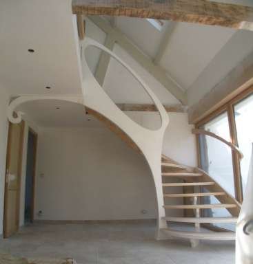

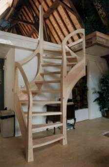

Goede tip om de leuning te maken op de boom, thx! Misschien maak ik aan de andere kant ook een gebogen leuning. Inspiratie:

In de hoek komen de bol naar bovenlopende boom en de hol naar beneden lopende boom samen.
Als je dit vloeiend wil aafwerken moet de onderste boom naar de muurkant schuin afgeschaafd worden (dit heet een negatieve verkanteling) .hierdoor krijg je echter een soort kuiltje tegen de muur..Dit is over het algemeen geen mooi gezicht)
De bovenste boom moet dan schuin naar binnen geschaafd worden (positieve verkanteling)
Wil je de eventuele naad tussen trapboom en muur met en latje afwerken is dat ook bijna niet te doen
Dit alles heeft dus temaken met jouw probleemvraag in het blauwe tekenvakje in bovengaande tekening.
Hoe horizontaler de 2 bomen elkaar raken hoe kleiner dit probleem.

Aha, bedankt voor de uitleg. Maar de bomen kunnen op het contactvlak gewoon vlak gemaakt worden, dan heb je geen last van vreemde verkantelingen. En dat is ook vloeiend.
