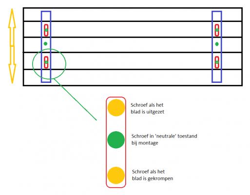

Het enige wat ik nog niet weet is als je nu slobgaten gebruik zal wanneer het hout krimpt het toch niet vanzelf terug dichter bij elkaar kruipen?
Zie onderstaande tekening. Bij de montage zet je de schroeven in het midden van de sleuf, en draai je deze niet 100% vast zodat ze wel kunnen bewegen door de sleuf heen. Ik draai ze meestal vast en dan een halve slag terug los.
Als het blad nu gaat uitzetten, beweegt de schroef de ene kant op, krimpt het blad, beweegt de schroef de andere kant op.
Houd rekening met een paar % uitzetting/krimp, dus maak de sleuven lang genoeg. Met de vaste schroef in het midden zorg je dat het onderstel op zijn plaats blijft.
Hout werkt alleen in de breedterichting, en nagenoeg niet in de lengte. Vandaar de orientatie van de sleuven; altijd dwars op het hout.
