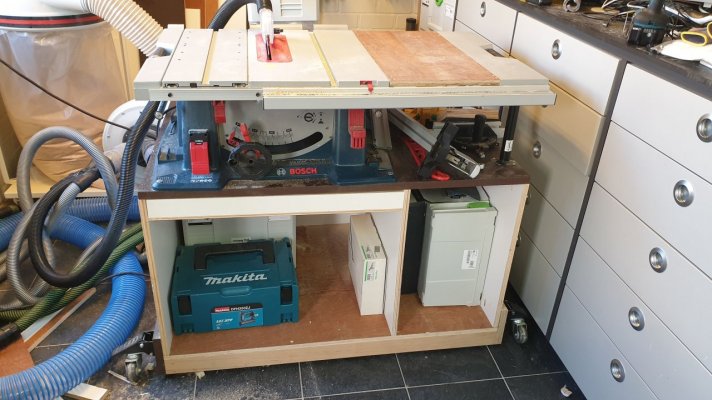

ik heb mijn bosch zaagtafel ingebouwd zodat ik alles op 1 hoogte heb en heb er wielen onder gezet die ik kan laten zakken zodat de tafel vast staat.

Dit heb je netjes gedaan! Zo wil ik hem ongeveer ook gaan maken. Wat ik alleen niet begrijp... wieltjes en laten zakken? Zijn dat speciale wielen?

Linksonder op de foto kun je dat zien. Je kunt op een plaatje drukken en dan gaat de zaagtafel omhoog en dan kun je er mee rijden. Als je dat plaatje omhoog schopt, zakt de tafel een 3 cm naar beneden en blijft ie staan.
Ik heb ook de onderplaat van de zaag eraf gehaald, en die aangesloten op een afzuiging. Nu kan ik bovenaf, onderaf en binnenin afzuigen. Het scheelt echt een hele hoop stof. (als zou je dat niet zeggen als je de vloer ziet) :))
Maar als ik de slede erop zet, dan stoft het een beetje, dan heb ik bovenop geen afzuiging.

Waar kan ik deze wieltjes halen of wat is de naam?

castor wheels. Ik heb die toen bij axminster gehaald. Maar ik weet niet of dat nu nog interessant is.

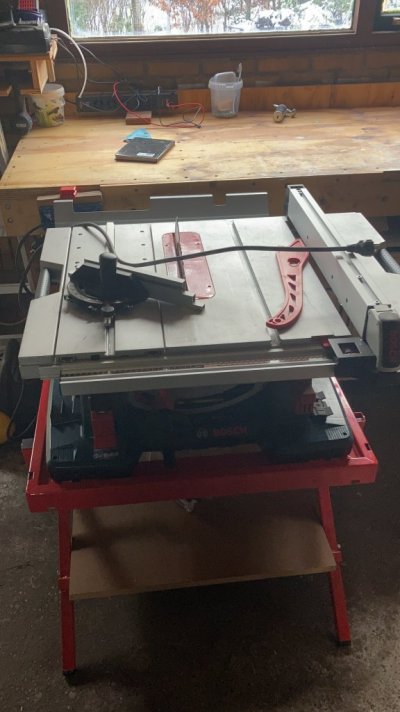

Ik heb de GTS 10XC van mijn broer te leen. Nu ik deze gebruikt heb, ga ik niet meer de goedkope blauwe BOSCH nemen. Die is wel met wat aanpassingen nauwkeurig te krijgen, maar daar heb ik de tijd en zin niet voor. Mijn alternatief was de DeWalt met de beroemde langsgeleider verstelling. Kost ook een beetje, maar dan heb je ook als bij de BOSCH een zaagbereik van ik dacht 630mm breedte en dat is wel makkelijk als je zelf kasten etc gaat maken.
De zaag staat op het standaard onderstel dat ik iets schuin heb staan zodat de lange stukken op mijn werkbank landen en er niet tegenaan. Zo kan ik zonder problemen tot 1600mm lengte zagen en nog langer als ik de zaag naar achteren zet. Maar dan moet je oppassen dat het nog hanteerbaar is.
Zodra ik klaar ben met de zaag maak ik een onderstel om hem onder mijn werkbank te rollen, daar staat hij droog en niet in de weg. Als ik hem nodig heb haal ik hem dan weer te voor schijn.
Integreren in je werkbank is leuk als je een echte werkplaats hebt en de werkbank in het midden kan staan. Heb je dat niet, dan werkt het niet.

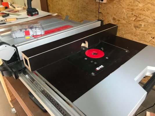

Ik heb sinds december een GTS10XC. Is wat boven jouw budget, maar dit is het écht waard!
Wat een fantastische machine.
Ik heb 'm vast aan mijn werkbank zitten op dit moment.
Echter heb ik gisteren een bovenfrees (de Triton TRA001) ingebouwd in de zaag. Dat had ik niet voorzien bij het bouwen van de werkbank. Dus ik ga nu een nieuwe onderkast bouwen voor de zaag. Waarbij de zijkant, waar de frees nu in zit, ook wordt ondersteund.
Dan haal ik 'm los van de werkbank. Wordt me te breed totaal en dat is lastiger manoeuvreren.
Wel, uiteraard alles op dezelfde hoogte, zodat je de zaag nog wel naast de werktafel kan zetten bij grotere platen.

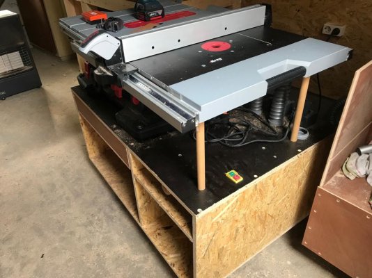

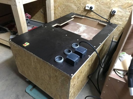

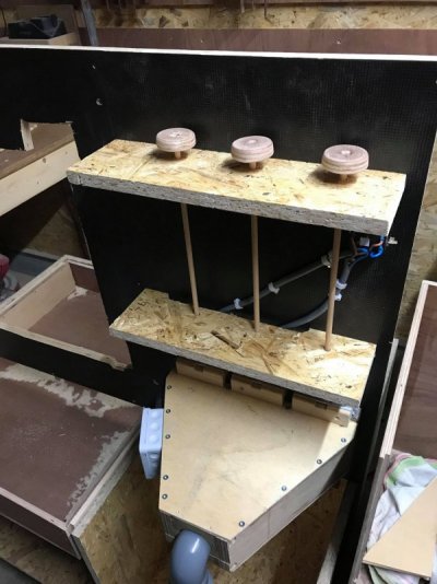

Ondertussen weer een paar weken verder.
Ik heb een nieuwe onderkast gemaakt. Ik had wat wensen die ik hierin mee genomen heb.

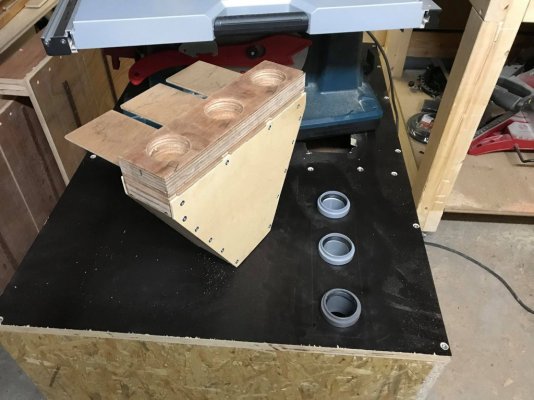

Een verdeler voor de afzuiging. Ook weer à la Truppe. Maar wel een versie 3.0

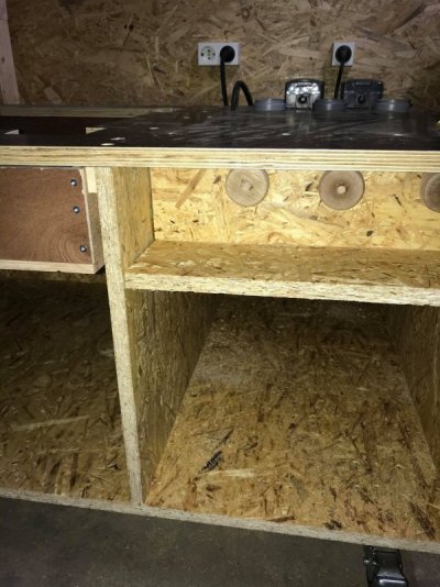

Ingebouwd in de tafel. Ik weet dat het me een laatje kost qua ruimte en +/- 20 cm aan diepte ongeveer, maar het gemak...
Zoals jullie wellicht op de foto zien heb ik afzuiging en electra nu geïntegreerd in het zaagkastje.
Electra voor de zaag en de bovenfrees. Bovenfrees nu met (veiligheids)schakelaar aan en uit te zetten. Zie de knop in het werkblad. Dit is het blad waar de zaag op komt te staan. Zie laatste foto...
En de afzuiging voor: Zaagtafel, Paralelgeleider Frees en één voor de afzuiging aan de onderzijde van de frees.
Deze afzuig-verdeler is vanaf de voorkant van de zaagtafel bedienbaar.
Nu dus 1 stekker en 1 aansluiting voor alle functies.

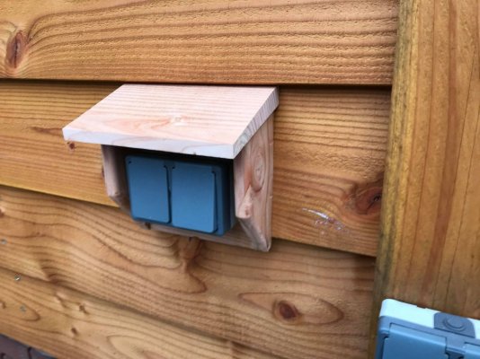

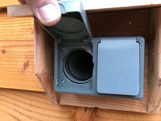

Verder klus ik nogal eens buiten. Daarvoor een aansluiting gemaakt voor de afzuiging en de stroom. De stroom is aangesloten op de "geschakelde ring" van de elektra. Daarmee schakelt de afzuiging aan wanneer de machines aan gaan.
Nu hoef ik dus mijn afzuigings-karretje niet meer naar buiten te slepen...
