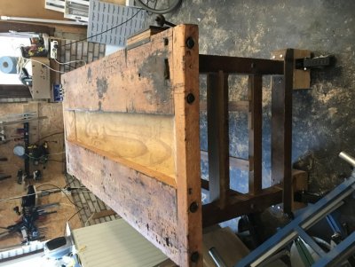

Ik heb 3 jaar geleden via Marktplaats een grote, oude en zware werkbank gekocht voor in de garage bij ons nieuwe huis, met het idee dat ik daar va ker zou gaan klussen. Het jaar daarna heb ik 2 cursussen Fijnhoutbewerking gevolgd bij Mathijs Heijkers en daar een hoop van geleerd, onder andere dat er voor houtbewerking betere werkbanken bestaan dan die ik had gekocht :eek:.
Maar je moet roeien met de riemen die je hebt en zo, dus vorig jaar ben ik begonnen met het renoveren van mijn werkbank, zie https://www.woodworking.nl/showthread.php?25590-Oude-werkbank-renoveren-(welke-houtsoort-is-dit-)
Nu wil ik de werkbank op wielen gaan zetten, zodat ik hem kan verplaatsen. Het gaat dan om een klein stukje, 1 tot 3 meter. Ik heb op dit forum al wel wat wielen (casters/castors) voorbij zien komen, maar ik heb toch wat vragen:
  • Stabiliteit: als ik wielen koop die ik 'op slot' kan zetten, waarbij zowel het rollen als het ronddraaien wordt geblokkeerd, https://www.houten-werkbank.nl/contents/media/wielen.jpg, heb ik dan een stabiele werkbank, waarop ik bijv. prettig kan schaven?
  • Omgaan met een 'dode hoek'; mijn werkbank komt in een hoek van de garage te staan. 3 van de 4 poten zijn dan bereikbaar en daarvan kan ik dus eenvoudig de rem op het wiel los- en vastzetten, maar nummer 4 zit altijd in die hoek, en daar kan ik dus nauwelijks bij (alleen als ik op m'n knieën ga zitten en ver onder de opbergplank onderop de werkbank ga rondtasten). Hoe ga ik daarmee om?
    Zit er dan niets anders op dan zo'n hefconstructie waarbij ik een plank met 2 wielen vanaf de voorkant omhoog en omlaag kan kantelen? Of zijn er andere oplossingen?

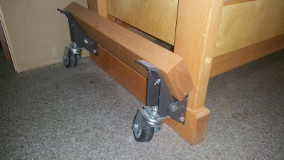

Ik heb mijn Sjöbergs op wegklapbare zwenkwielen gezet. Vervolgens twee stukken beuken op elkaar geplakt en die erop gemonteerd. Nu hoef ik alleen maar met mijn voeten de plank omlaag te duwen om de werkbank op de wielen te zetten. De plank even optillen, en de werkbank staat weer als een huis. Zie foto. Als je meer informatie wilt hebben, geef dan maar een seintje.
P.S. First post, but long-time lurker.
[Edit] Hmm... wel zo handig om de foto erbij te doen...
Vreemd. Ik zie de foto hier wel als ik op de link klik. Enfin. Nieuwe poging.wielen_werkbank.jpg

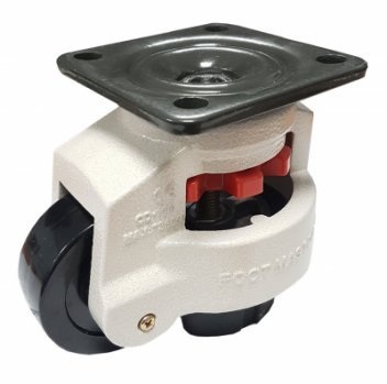

Een tussentijdse update:
ik was erg positief over die castors van Axminster
https://www.axminster.co.uk/axminster-workbench-castors-507151, maar vond ze wel aan de prijs.
Na wat zoeken op Aliexpress heb ik daar deze gevonden en besteld: https://www.aliexpress.com/snapshot...erId=3001813957636679&productId=4000347554967; dezelfde werking, zagen er goed uit, niet spotgoedkoop maar wel een stuk betaalbaarder; dat zou best een aardig alternatief kunnen zijn.
Krijg ik na een paar dagen een bericht van de verkoper:
"Dear, we are sorry to tell that your parcel cannot be sent for some special reasons, so in order not to let you wait too long, could you please cancel the order? Could you please choose a personal reason or “other reason”? Ali express will refund you automatically in 3-15 days. Sorry about the inconvenience that may cause. Have a nice day.".
Some special reasons?? Mooi is dat.
Nu heb ik vandaag deze besteld via Amazon.co.uk:
https://www.amazon.co.uk/gp/product/B07GB39Y18/ref=ppx_yo_dt_b_asin_title_o00_s00?ie=UTF8&psc=1. Ze lijken erg op de wielen die hdv hierboven op de foto heeft staan; ik wil ook proberen om er bij mij zo'n dwarsverbinding op te maken, zodat ik met één beweging twee wielen naar beneden kan drukken.

Mijn wielen kwamen hier vandaan:
https://www.amazon.com/gp/product/B077RP9TPQ/ref=ppx_od_dt_b_asin_title_s02?ie=UTF8&psc=1
Zit zo te zien inderdaad maar weinig verschil tussen. Mogelijk komen ze gewoon uit dezelfde Chinese fabriek. Ik ben er tot nu toe erg tevreden mee. Hopelijk gaat dat ook voor jou gelden.
De constructie is kinderlijk eenvoudig. Je maakt 2 stevige trapplanken. Ik heb ze van beuken gemaakt, want mijn Sjöberg is ook van dat hout gemaakt. Met een forstnerboor twee uitsparingen per plank maken, zodat de kop van de zeskant bout, een ring, en een dop erin passen (let op de hoogte en de dikte). Het centreerpuntje gebruiken om een gat door de plank te boren. Monteer de wielen op de werkbank. (Ik moest een boutje achter ieder schroefgaatje doen, want de poot van mijn werkbank verspringt met precies die dikte.) Leg de plank op de beugel en markeer met een center punch o.i.d. waar het boorgat op de metalen beugel moet komen. Gat in de beugel/lip/plaat/whatever boren. Daarna is het een kwestie van de planken met de bouten vastzetten op de beugels en klaar ben je.
Voor mij werkt dit als een zonnetje. Makkelijk te verplaatsen en toch een heel stabiele werkbank.
Mocht je meer foto's willen hebben, geef dan maar een seintje.
