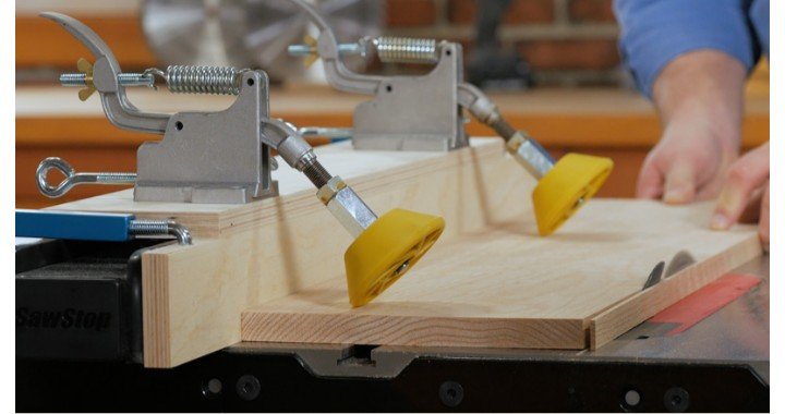

Daarnaast zag ik bij hem, "hold down" rollers voor rop cutting, weet iemand waar deze in Europa te zijn?

Je kijkt echt te veel jijbuis filmpjes. Je ziet in het begin van zijn filmpje waar het belangrijkste gat voor de afzuiging moet zitten. Namelijk recht achter de zaag. En dan niet plat, maar recht op. Die wieltjes en zo heb je nergens voor nodig. Is gewoon handel voor een niet bestaand probleem. Bij een radiaalzaag drukt de zaag je hout al op de tafel. En je draait je kap tot vlak boven je hout. Je kan beter filmpjes gaan zoeken van mensen die zo'n zaag gewoon in gebruik hebben om dingen te maken.
