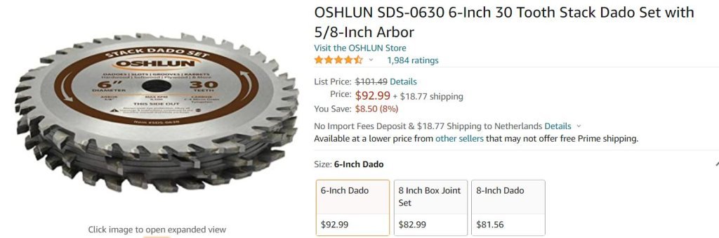

Stom dat de 8 inch uitvoering goedkoper is. Tot hoe breed gaat jouw set Jan? En zijn ze er ook met grotere as gaten? 16mm is voor veel zagen aan de kleine kant.

Kijk maar op Amazon.com. Is genoeg keuze, dacht ik.
Mijn set bestaat uit de volgende onderdelen: Zie foto
Buiten de "tooth chippers" en de "shim set" zijn er twee buitenbladen met 30 tanden. Totaal alles opgeteld kom ik op 26 mm.

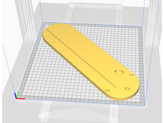

Ik zie op Amazon ook sets met een gat van 1 " Dus 25,4 mm. Mijn Dewalt 7492 heeft een kale as van 5/8, dus ~16 mm. De inzetplaat heb ik zelf gemaakt, na het zien van filmpjes.
