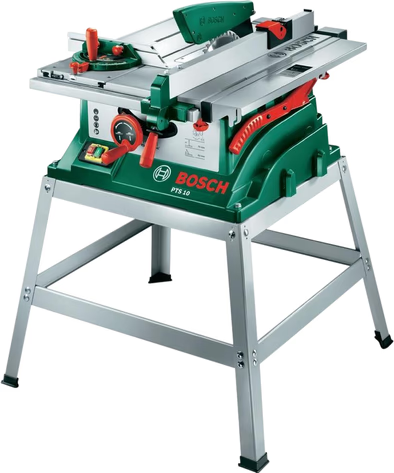

Even een plaatje erbij gezocht
WWat ik zou doen is een beugel aan de achterkant onderaan de poten en daar 2 twee wielen aan monteren die net boven de grond staan als de poten op de grond staan, als je de tafel dan aan de voorkant optilt komen de wielen op de grond en kun je rijden.
Meest eenvoudige manier is een stuk hoeklijn gebruiken waar je dwars een plaatje of ook een stukje hoeklijn aan last en daar zet je bokwielen op.je moet je wielen een centimeter of 10-15 achter de poten de grond laten raken anders moet je de voorkant te hoog optillen.
Je kan eraan denken om aan de voorkant een opklapbare beugel te maken waar je hem aan optilt.
