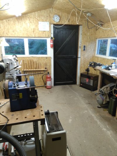

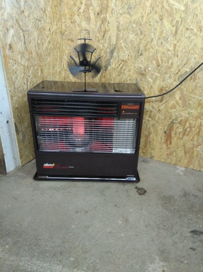

Heb een Zibro Kamin laser petroleumkachel, voorzien van aanjager, thermostaat en timer.
De laser kachels hebben een automatische vorstbeveiliging.
Capaciteit is ruim voldoende, zeer schone verbranding, geen afvoer nodig.
Heerlijke warmte, zuinig in gebruik, petroleum is hier in de buurt probleemloos te koop.
De originele Zibro olie is helaas prijzig, heb goedkoper merkloos alternatief, gegarandeerd hetzelfde.
Werkplaats van +/- 50 M3 is recent opnieuw afgetimmerd en geisoleerd, ben nog niet helemaal klaar.
Houtstof is geen probleem, heb dit nadrukkelijk aan verkoper gevraagd.
Zuigt lucht aan via filter, simpel te reinigen.
Aanjager kanaal hooguit 1 a 2 x per jaar even doorblazen.
Als je, zoals ik, weinig afvalhout produceert om zelf te stoken zeker een aanrader !
Is onze 2e petroleumkachel daar, 1e met ongefilterde open verbranding ging altijd goed, is na 20 jaar trouwe dienst met pensioen.
Ook zijn deze moderne Zibro en Qlima oliekachels absoluut niet te vergelijken met de ouderwetse en ongezonde petroleumkachels, ze branden erg schoon !

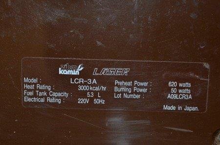

Puff, het is de Zibro Kamin LCR 3 a (Laser) heeft voor mijn ruimte van 50 M3 zeer veel overcapaciteit.
