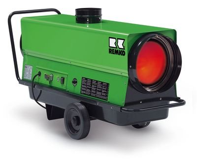

Heb daarom een 25kw indirect gestookt heteluchtkanon op diesel met een thermostaat.
Snel warm, en kan gewoon met een thermostaat.
En hij kan uit met een druk op de knop.

Heb zelf liever een verwarming die ik aan kan zetten als ik begin, en uit zetten als ik de boel afsluit.
Wat doe jij met de vrijgekomen koolmonoxide?
Staat indirect gestookt. De kachel staat niet in de werkplaats maar erbuiten, warme lucht gaat met een slang van 35cm in de werkplaats. Heb dus geen herrie, geen uitlaatgassen maar wel direct warmte.
Heb deze:
