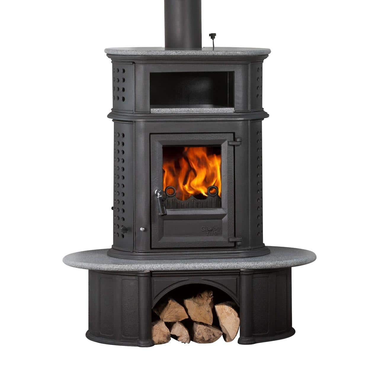

Als geld geen probleem zou zijn: heel goed isoleren en vloerverwarming.
Een goede kachel hoeft niet zo heel duur te zijn.
Dit zijn kachels die aan de Duitse normen voldoen.
Ik heb in de werkplaats ook zo een Turbo onding staan. Binnen afzienbare tijd zal deze vervangen moeten worden. Dan ga ik zeker in Duitsland kijken voor een kachel van betere kwaliteit. Wel geen venster aan de kachel, dat vertrouw ik niet in de werkplaats. Nog een voordeel is dat een goede kachel merkbaar minder hout verbruikt. De Morso die ik in de woonkamer heb staan haalt een verbrandingsrendement van 92% (zelf gemeten met rookgasanalyse toestel).
