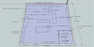

Dit is een idee van de begane grond wat ik tot nu toe heb uitgedacht. Stofafzuiging en toilet zal dan op de bovenverdieping komen.
Bekijk bijlage 24476

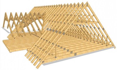

je schrijft of een 7 meter overspanning zou kunnen voor de dakdragers/ligger.
mitek is een producent die licenties uitgeeft voor daktruss en verdiepingsliggers via hun kun je deze producenten benaderen voor een plan.
een bouwpakket voor het dak dus.
Waar kan ik in de benelux Mitek vinden?
Op de deutse site vind ik de Posi-Struts wel een mooi alternatief, spijtig genoeg geen technische fiche :(

Maak eerst een bouwtekening en laat een constructieberekening maken. Beide heb je toch nodig voor de vergunning.
Zo'n overspanning is prima te maken. Ik zou dat niet doen volgens dat plaatje met die sporenkap. Dat ziet er erg vreemd uit allemaal. Maar daar heb je een constructeur voor.

Hoe ga je de afzuiging en stroomtoevoer doen van de zaagtafel? Het meest handige is langs boven, dus dan kan je tegelijk een steunpaal plaatsen, en samen met de wanden van de afwerkingsruimte heb je dan maar maximale overspanningen van ongeveer 3m50.
De afkortzaag zet je beter dicht bij je hout opslag of ingang, afkorten is vaak de eerste operatie en hier moet je naar het ander uiteinde lopen.
Maar het is allemaal niet eenvoudig, ik zit zelf nog te puzzelen hoe ik het beste mijn werkplaats ga inrichten.
Ik had inderdaad van boven in gedachten. De afzuiger wil ik op de bovenverdieping plaatsen en dan het leidingwerk aan de vloerbalken hangen. Het leek mij flexibeler om de ruimte zonder balk in te kunnen delen, dan valt er makkelijker te schuiven. Al zal dat natuurlijk niet snel nodig zijn als er een goed plan bedacht is.
