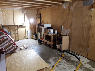

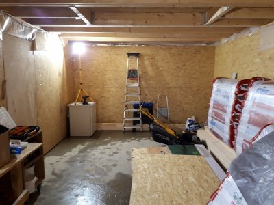

Plaatjes van de binnenkant. Kon net niet op tijd de boel dichtkrijgen voor het begon te regenen met als gevolg nog een paar dagen een natte vloer :( Op deze foto is ook goed het dampscherm te zien waarvan ik nog niet helemaal weet wat ik er mee aan moet. (Ja, mijn telefoon maakt beroerde foto's.)

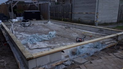

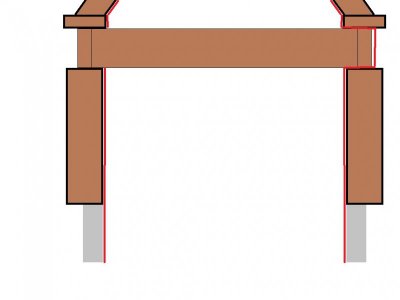

Hieronder een detail van de balklaag en de verdiepingsvloer. De vloer ligt op de muurplaat, en iets naar binnen daarvan op een dubbele sls komt het dak te staan. De sls is puur om het dak op hoogte te krijgen zodat de dakpanplaten over de gootrand komen, dit kan misschien ook nog met 1 sls aangezien ik eerst geen rekening heb gehouden met de hoogte van de tengels en panlatten welke er nog bij komt. :rolleyes:
De balklaag staat iets naar binnen zodat er buitenlangs nog een viertal cm steenwol geplaats kan worden om de koudebruggen te minimaliseren.
Bekijk bijlage 64322
Kan ik aan de binnenzijde van de betonblokken trouwens ongestraft PIR platen plaatsen om de koudebrug te verminderen, of gaat dit problemen met de vochthuishouding opleveren? :confused: Ik zou dan namelijk nog slechts een kleine 5cm ongeïsoleerd hebben van de vloerplaat welke boven het maaiveld uit steekt.
