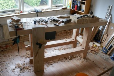

Hoe dan ook, ik ben weer met mijn beenvijs beziggeweest. (Wat maakt het ook uit, als de zuiderburen ontwikkelingshulp aanbieden moet je over je trots heen kunnen stappen. verticale beenklem klinkt niets slimmer dan beenvijs maar is wel meer typewerk terwijl het publiek in beide gevallen toch geen flauw idee heeft waar je het over hebt.)
Eerst een sleuf voor de 'gaatjesplank' ingehakt. (is daar ook een mooie naam voor?)

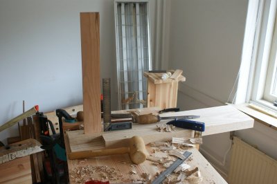

Vervolgens een paar hoekjes uitgehakt om later geen 20cm lange toogpennen door exact haaks geboorde, 20cm lange gaten te hoeven slaan. Slaan lukt wel, lange gaten boren ook wel en haaks boren ook. Maar de combinatie durf ik nog niet aan.

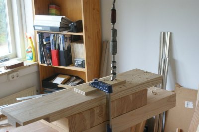

Vervolgens was het gat voor de draadstang aan de beurt. Uitzoeken waar dat precies moest komen was even een gepuzzel maar uiteindelijk stond er toch een kruisje op het hout getekend en was er geen onkomen meer aan. Er moest geboord worden.

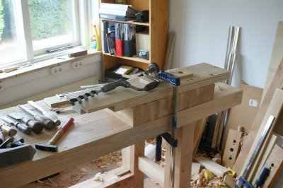

Een slag draaien, lossen, de boor laten afkoelen tot hij weer handwarm was en maar weer verder. Ik weet niet of dat afkoelen echt nodig was maar het gaf mij de gelegenheid om nu en dan even uit te puffen. 30mm gaten boren in 5cm dik essen is ook iets dat je een keer moet hebben meegemaakt.
Maar uiteindelijk, na veel gezucht, gesteun, geklaag en twee koppen koffie later zat het gat erin en kon ik de vijs voor het eerst aandraaien. :D

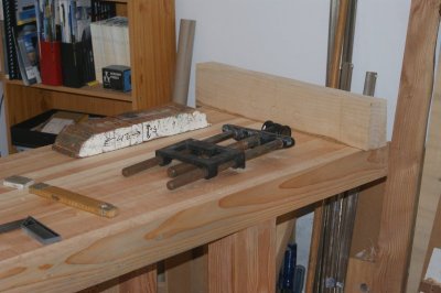

Een mooi stukje Masave-Essen! Zodadelijk gaat hij weer los want er moet nog van alles aan gebeuren. Onder andere de gaatjes in de gaatjesplank boren en vervolgens vastzetten. Daarna alles netjes op maat maken en tenslotte de randen afwerken. Essen is niet alleen hard maar kan ook best scherp zijn. Dat was ook weer zo'n leermomentje.

Kleine tip: een beetje paraffine aan je boor verandert je booromslag in een veel doeltreffender werktuig.
Heb dat gemerkt toen ik een ganse serie gaten moest boren in m'n werkbank (5 cm dik gelamineerd beuken).
Het verschil is enorm! Misschien wat te laat, maar ooit komt het moment dat je nog zo'n gat moet boren.
