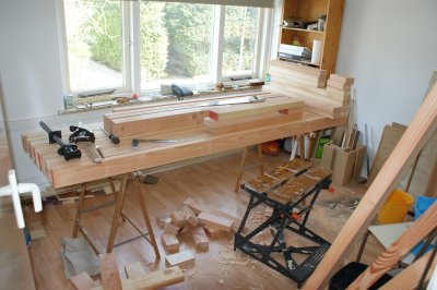

Intussen heb ik niet stilgezeten.

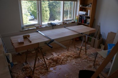

Allereerst heb ik het hout voor het werkblad uitgezocht en grof op maat gezaagd. Dat schoot in het begin niet echt op dus nu toch maar eens door de zure appel heen gebeten en mijn 30-jaar oude Sandvik de tanden gepoetst. Gewapend met een zaagvijl van Zweihaak en geïnspireerd door een filmpje van Caspar ben ik stevig op de zaag losgegaan en ik moet zeggen: het was een succes. Wat zaagt zo'n versgeslepen zaag lekker! :D
Snel de balken op een paar schragen gelegd en even zitten genieten.
Nu de zaag nog warm was gelijk maar het materiaal voor de poten en de voor- en achterliggers op grof maat.

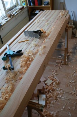

Vervolgens de te lijmen oppervlakken glad afgewerkt. Dat was even zweten. Maar het feit dat dit het eerste keer was dat ik mijn eigen werkbank gebruikte maakte veel goed. En wat ik niet had verwacht: zelfs zo'n partij losliggende balken op een paar wiebelende schragen is veel en veel stabieler dan mijn oerdegelijke workmate.
Een ander leerpuntje: tijdens zo'n klus krijg je door hoe belangrijk een scherpe schaaf is. Ik heb twee maal tussendoor de beitel even langs een stukje belgische brok moeten halen. Op een bepaald moment schaaft het niet lekker meer, je neemt bijna geen hout meer af, tenzij je de beitel een stuk dieper zet waarna je direkt dikke spaanders weghaalt. Geen idee of dat normaal is of dat het wijst op een verkeerde schaaftechniek of een verkeerde slijptechniek, maar eigenlijk vond ik het geen probleem. na een half uur schaven is het geen straf om de schaaf uit elkaar te moeten halen en even iets anders te gaan doen.

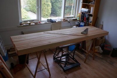

Daarna nog maar een keer het blad uitgelegd en even zitten genieten. Mijn grootste lijmklemmen tevoorschijn gehaald om te zien of de naden een beetje dicht te drukken waren. Alles bij elkaar ziet het er niet slecht uit, hier en daar blijft het nog wat kieren en zal er nog wat bijgewerkt moeten worden. Nou ja, ik weet intussen hoe dat werkt, het gaat helemaal goed komen.

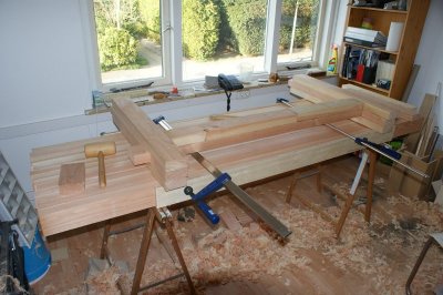

Iedere hobbyist is op een bepaald moment het schaven zat, dus tenslotte even iets anders:
Het hout voor de poten en de liggers maar weer tevoorschijn gehaald om te zien hoe dat combineert met het blad.
Aan te weinig gewicht zal het in ieder geval niet liggen. Ik krijg met de minuut meer respect voor dat afgetrapte stelletje schragen. :cool:

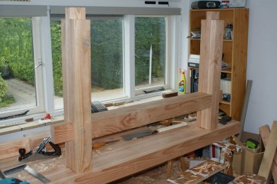

Mag ik weer even wat advies vragen?

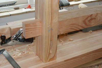

Ik ben bezig met het onderstel en nu zoek ik een goede manier om de voor- en achterligger vast te zetten.
De boel tijdelijk in elkaar geschoven ziet er zo uit: (dit zijn dus de poten die nu op het werkblad staan. Uiteindelijk komen ze eronder)
De poten zijn opgebouwd uit 3 balken 5x10 (ongeveer), de ligger eveneens. De middelste balk van de ligger is langer dan de twee buitenste en steekt door een gat dat is gevormd door een onderbreking in de middelste balk van de poot.
Zoals ik het nu zie zijn er drie manieren om de boel mooi vast te zetten.
1 - met toogpennen en daarna het uitstekende deel afzagen
2 - het uitstekende deel glad afzagen en wiggen in de uiteinden slaan
3 - een wig door het uitstekende deel van de pen
Wat is in dit geval de beste oplossing?
Ik voel het meeste voor oplossing 3. Lekker simpel en de tafel blijft demontabel. Niet helemaal onbelangrijk als je weet dat mijn werkplaats een voormalige slaapkamer op de bovenste verdieping is. Een nadeel is mogelijk een ietwat oubollige Oisterwijk-uitstraling. Maar dat is persoonlijk en komt waarschijnlijk door een overdosis Oisterwijk in mijn jeugd.
De pen is ongeveer 4,5cm dik, ik wil een wig van 12mm dikte van boven naar beneden door de pen steken. Ik moet dus 4 schuine gaten in de lengte van de pen hakken. Een flinke klus, maar niet onmogelijk (famous last words). Om de boel goed strak te kunnen trekken denk ik dat ik het gat in de pen ongeveer een centimeter in de poot laat doorlopen. Maar dat lijkt me verder niet kritisch.
Zijn er nog dingen waar ik speciaal rekening mee moet houden?

Als je die kleine wiggen gebruikt weet je zeker dat je grof geweld moet gebruiken als je de werkbank moet demonteren. Bij de verticale wig bestaat het theoretische probleem dat door temperatuur/vochtigheidsveranderingen er speling kan ontstaan. Je zal waarschijnlijk zo nu en dan de wiggen een tikje moeten geven. En het is ook een aardige klus om die gaten verticaal in de balk te maken. Dan zou ik voor de toogpennen gaan. Dat heb ik zelf ook gedaan met m'n werkbank en het zit muurvast. En het aanbrengen is relatief simpel. Je kan dan het uitstekende deel van de balk laten zitten. Mocht je nostalgische gevoelens krijgen dan kan je de wig er alsnog in maken.

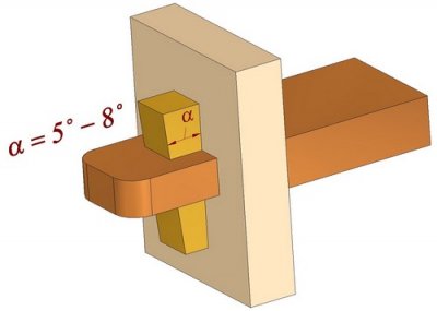

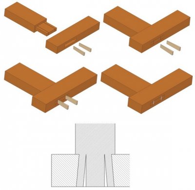

Een andere optie is nog om de wig horizontaal te maken, zoals in dit topic.
Heel interessant. Dat topic heb ik blijkbaar gemist.
Ik ga dit eerst even goed bestuderen.

Het blad is klaar. Nou ja, klaar, het is gelijmd en de bovenkant is enigzins vlak gemaakt. Uiteindelijk heb ik de balken 1 voor 1 aan elkaar gelijmd, gebruikmakend van iedere lijmklem die ik kon vinden. Het was nogal koppig hout...
