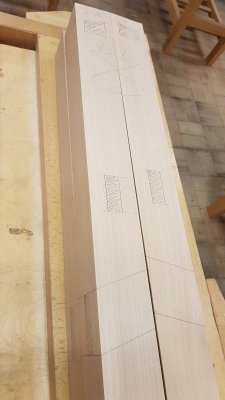

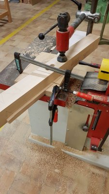

Hier weer een kleine update, met alleen een paar uurtjes op donderdagavond gaat het niet bijzonder snel :p
De stijlen en regels van de zijkanten heb ik allemaal gepaard en afgetekend, nogal een werkje! Telkens de twee stijlen die "bij elkaar horen" tegen elkaar geklemd om ervoor te zorgen dat deze altijd gelijk zijn afgetekend. Alleen jammer, als je dan het rondje rond bent, dat de lijnen niet helemaal strak rond lopen.. dus wat moed bij elkaar verzameld, de gum erbij, en opnieuw!
Uiteindelijk is het dan toch goedgekomen! :cool:

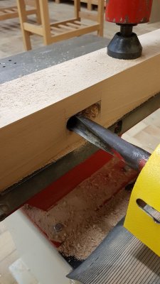

En dan met de langgatboor de gaten uitboren, om deze vervolgens met de beitel verder recht te steken.. Met een 26mm boor gaat het boren redelijk snel, zij het dat je even moet werken om door het hout heen te komen! Volgende week verder met boren en hopelijk wat beitelen :)

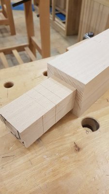

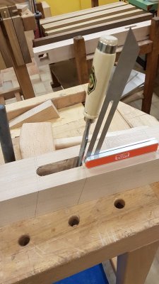

Na weer een paar donderdagavonden toch wat kleine vorderingen! Hieronder een kort verslagje.

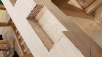

Ook de schuine gaten voor de liggers met de langgatboor uitgeboord. De wig die ik daar gebruik om de hoek te bepalen, gebruik ik later ook weer om te bepalen onder welke hoek ik de poten moet afzagen. In theorie zou dit er dan voor moeten zorgen dat de liggers helemaal horizontaal liggen :D in theorie....

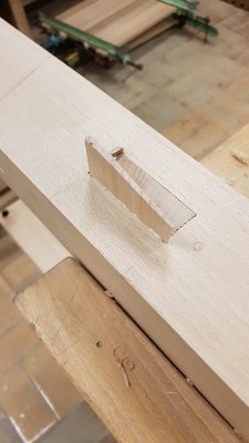

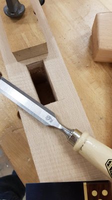

Nadat alle gaten geboord zijn, deze recht steken met de beitel. Behoorlijke klus waar ik me aardig op verkeken heb! De gaten zijn ca. 90mm diep, een kleine afwijking in de eerste paar mm resulteert al gauw in een grote afwijking aan het einde van het gat!
De schuine gaten maken het er ook niet makkelijker op :D

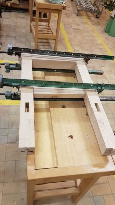

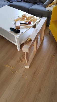

Pennen aanzetten met de pennenbank
Zonder lijm proefdraaien
En vervolgens met lijm in de klemmen
Na het lijmen de pennen afgezaagd en kieren die waren ontstaan gevuld met wiggen
Wiggen afgezaagd en vervolgens alles geschaafd met mijn blokschaafje :eek:

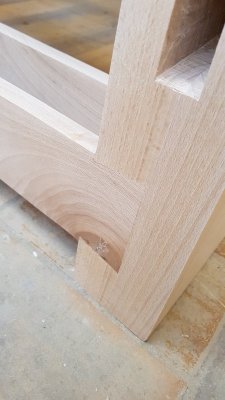

Achteraf toch best tevreden met hoe het er nu uitziet! Die wiggen hebben een hoop goed gemaakt en ik heb een aardige les geleerd! Het vervolg is deuvels boren door de pennen en de onderste regels verbinden met een zwaluwstaartverbinding. Als dat gedaan is zijn de twee zijkanten klaar, dat zal hopelijk volgende week zijn! Zodra ik weer iets heb deel ik het met jullie! :)

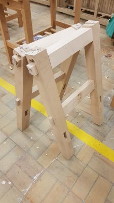

Het heeft even geduurd, maar hier is hij dan: de update! :D Door schoolvakanties en andere redenen zijn een paar lessen uitgevallen, dus de voortgang is wat traag! Hieronder toch wat foto's

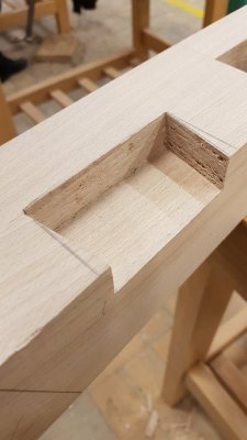

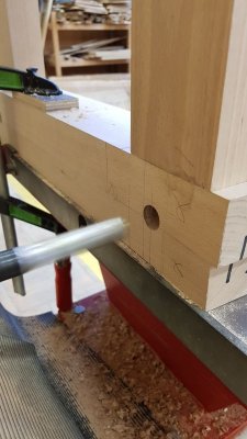

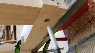

Uitbeitelen van de zwaluwstaartverbinding ten behoeve van de onderste regel in de zijpoten

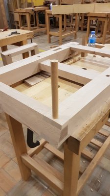

Met de langgatboor de gaten uitboren voor de deuvels

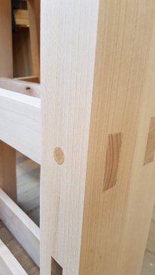

Deuvels, die overigens zijn gemaakt van spijlen uit het traphek dat op zolder stond, erin slaan

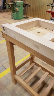

Tijdens de schoolvakantie wat onderdelen mee naar huis genomen. Nu wordt de reden waarom ik de werkbank bouw meteen duidelijk! Gelukkig leest mijn vrouw niet mee op dit forum :p

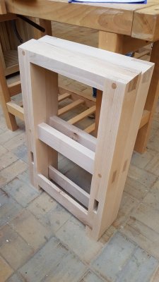

En hier staan ze samen: de zijkanten zijn gereed!

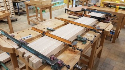

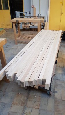

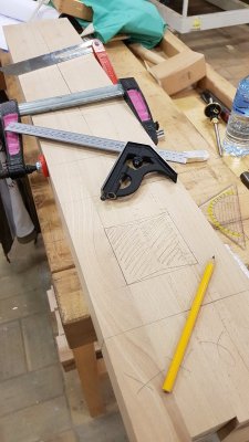

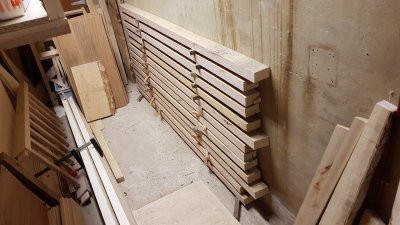

Afgelopen donderdag hout gezaagd voor het blad. Het blad wordt 80mm dik, het wordt zoals het nu ook op de foto staat verlijmd (hopelijk kom ik daar komende donderdag al aan toe!)
Ik denk eraan om het hout uiteindelijk met een olie af te werken, is dat wat jullie ook zouden doen? Iemand nog tips hiervoor, welke soort olie?

Het hout door de vierzijdige schaaf geduwd! Je zou denken dat dat een hoop werk (en tijd) scheelt, maar helaas is er op school nog al eens iets mis met de machines, dus vervolgens alsnog alles door de vandiktebank geduwd
En vervolgens alles gelijmd tot twee delen! Ben benieuwd hoe dit eruit gaat komen! De breedte per deel is ca. 300mm, dus dat gaat in zijn geheel nog een keer door de vandiktebank!

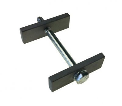

Een veer in combinatie met een overmaatse keukenblad verbinder?

Dat is een goeie tip die keukenbladverbinder! Bedankt!!
