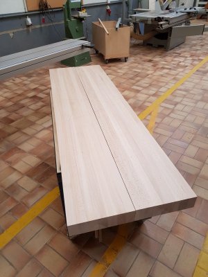

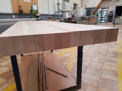

Het blad is uit de klemmen en nog een keer door de vandiktebank gegaan, ziet er nu mooi strak uit!

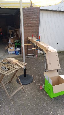

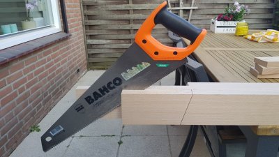

Thuis verder met het zagen van de liggers op de onstabiele tuintafel..
En daarna netjes schaven op deze iets stabielere bij elkaar geraapte werkbank (of trapladder, het is maar net hoe je het bekijkt :))

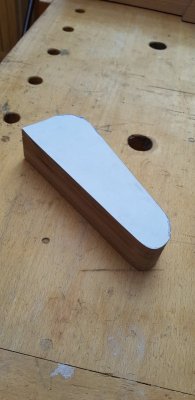

Voor de wiggen: vier stukjes notenhout op elkaar geplakt met dubbelzijdige tape, een print van de wig met lijmspray erop geplakt en vervolgens met de lintzaag en bandschuurmachine de wiggen gemaakt.

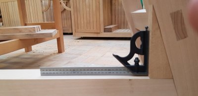

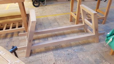

En dan het moment van de waarheid, kijken of alles haaks is. Gelukkig was dat wel het geval! :D

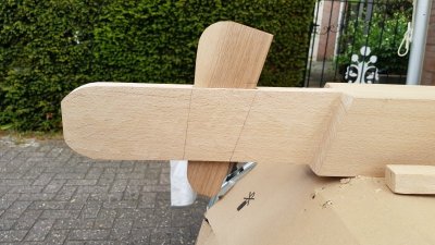

Hier beide liggers gemonteerd (nog zonder wiggen)

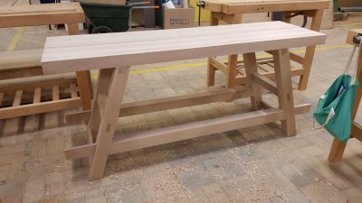

En even testen hoe het eruit ziet met het blad erop! Ik ben er blij mee!! :D:D

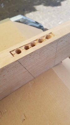

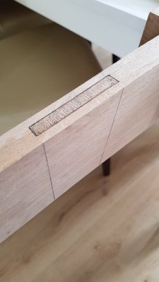

En dan vandaag begonnen met het uitboren en -beitelen van de gaten voor de wiggen..

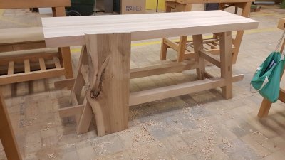

Tot slot een vraagje voor jullie.. Ik ga onderstaande notenhouten plank gebruiken als de voorkant voor de bankschroef. Nu vind ik de rand en tekening zo mooi dat ik deze eraan wil laten zitten! Wat denken jullie ervan? Het idee is om de rechtkant dan nog wel af te werken (recht zagen over ca. 8cm (gelijke dikte van het blad) en dan schuin naar beneden). Het originele idee over hoe de bankschroef eruit zou komen te zien zie je overigens op de eerste pagina van dit topic in de ontwerptekening.

ik zeg chapeau, erg mooi werk. wat je met de bankschroef/notenplank gaat doen, zal altijd smaak zijn. De werkbank is verder heel strak. maar ik snap wel dat je het hout op zich erg mooi vind. Ik denk vooral aankijken en kijken of het praktisch blijkt. Anders altijd je eigen gevoel volgen zeg ik. lastige keuze

Maar de noten plank zo houden lijkt me helemaal niets. Primair is het een werkbank en geen meubel.... functioneel zou in mijn optiek voorop moeten staan. Gebruik ‘m anders voor een volgend project.
Persoonlijk zou ik ook de liggers nog wat inkorten, ik voel mijn scheenbenen al als ik er alleen naar kijk :).

Netjes hoor. En voor de liggers: ik denk eerst de wiggen er in en dan kijken. Het origineel heeft afgeronde uiteinden. Dat is al een stuk vriendelijker voor de schenen;-)
