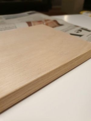

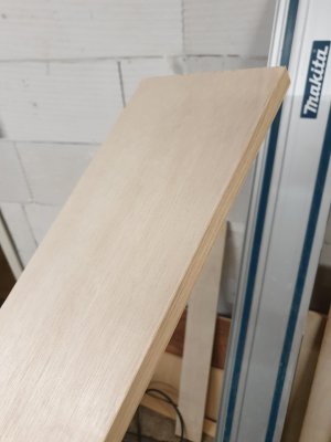

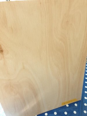

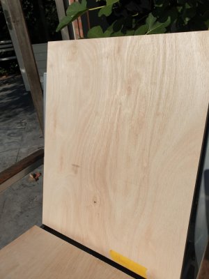

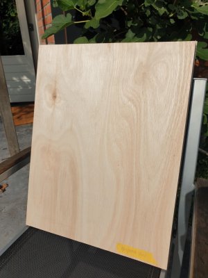

Het blijkt dat de kwaliteit van het multiplex toch niet helemaal is zoals omschreven in de advertentie en zijn er best wel wat 'gaps' in de binnenlagen. Ik wil daarom kijken of ik de kope kanten kan afwerken met kastenband/randfineer. ik heb alleen geen idee wat voor een soort hout de bovenste fineerlaag is.
Heeft iemand een goede suggestie afgaande op deze foto's?

normaal zou je houtboer jou kunnen zeggen welk hout als toplaag dient
maar dan nog . . . binnen dezelfde houtsoort zit er veel variatie in tekening, kleur en kwaliteit
een alternatief voor kastenband en randfineer zijn stroken van 3 mm (= meestal de minimumhoogte voor een vandikte) of meer
maar ik weet niet of je uitgerust bent om die te maken

Tja, omdat het mijn eerste kast wordt heb ik multiplex gekocht wat vrij goedkoop werd aangeboden via een tussenhandelaar. Geen gerenommeerde houthandel dus.
Ik heb hier nog wat stukken eik liggen en qua kleur komt dat best wel overeen. Als ik op de site kijk van de Arnhemse fijnhouthandel dan vind ik dat de eiken randfineer ook aardig in de richting komt. Ik denk dat ik deze maar eens ga bestellen.

Op goed geluk heb ik toch de randfineer eik gekocht. Ik heb vanavond een proefstukje gemaakt en het valt niet tegen!

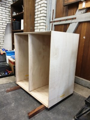

Het bovenste kastdeel (planken en hang) zit in elkaar. Ik heb de delen gemonteerd met lamello's en houtlijm. Achter een groef gefreesd waar een achterwand inkomt van 10mm multiplex.
Het onderste kastdeel (lades) wordt op dit moment gelijmd.

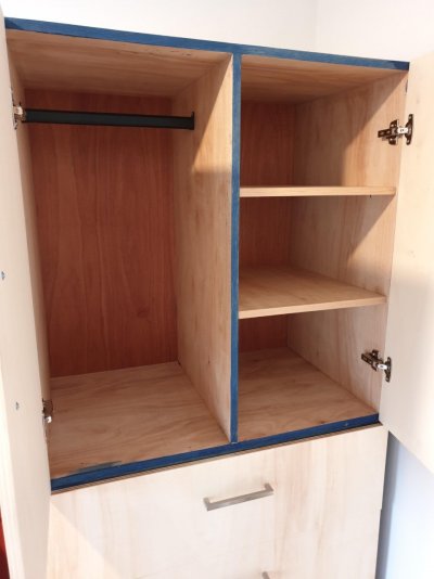

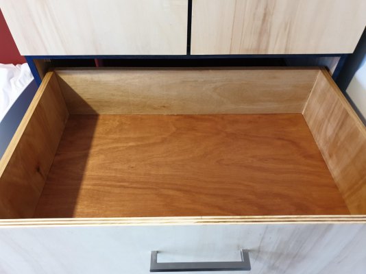

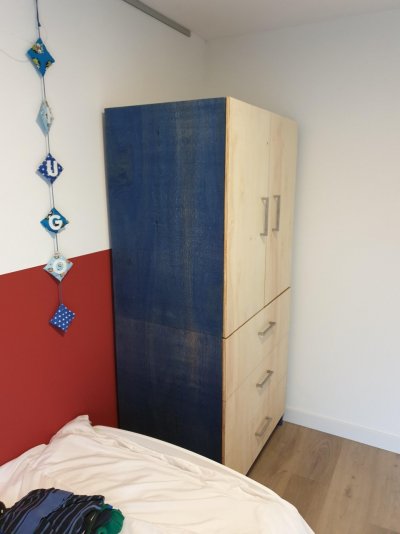

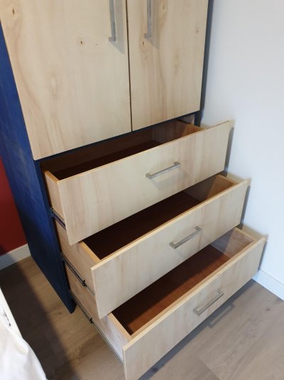

Hierbij het resultaat van mijn eerste kast. Er zijn genoeg leerpunten die ik hiermee heb opgedaan, dat is ook wat waard. De bovenste lade maak ik opnieuw want deze is niet haaks en daardoor sluit hij niet goed. Dat is m'n eer te na.
Ben ik tevreden met het beitsen..... Mwah, maar voor een kinderkamer is dit blauwe denk ik leuker dan bruin.
Kan iemand me nog laten weten hoe jullie lijmresten die bij het klemmen naar buiten worden gedrukt goed verwijderen? Ik deed het meteen met een vochtige doek, maar blijkbaar niet goed genoeg want met olieën of lakken slaat het daar anders ui
Voel je vooral vrij als je dingen ziet die beter, anders of mooier kunnen! Ik wil er graag van leren.

Ok, ik zal de volgende keer de lijm eerst laten uitharden en dan wegsteken. Probleem bij deze multiplex is wel dat de toplaag heel erg dun is. Ook al schuur je heel erg licht heb je meteen een holte in je plaat of is je fineerlaag weg.
