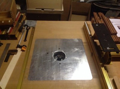

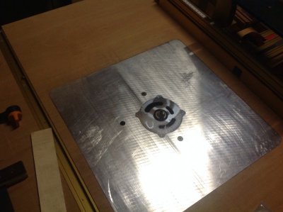

image.jpgimage.jpgMisschien ben je al klaar met je freestafel, maar ik wilde toch even laten zien wat ik gebruik.
als frees gebruik ik de Triton van 2400 watt die ik onder een zelfgemaakte aluminium freesplaat heb gemonteerd.
Ik gebruik in deze plaat de inlegplaatjes van Incra waar extra gleuven in zitten waardoor de spanen worden afgezogen.
Ik heb het systeem vandaag voor het eerst gebruikt, en het werkt verbazend goed, ik zie eigenlijk geen spaantjes meer op de freestafel.
