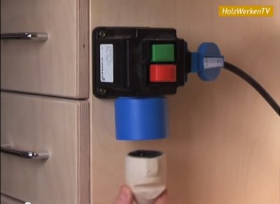

Nu de diverse overwegingen zijn gemaakt dwalen we wellicht een beetje af in dit topic... Maar toch wil ik ook de volgende vraag stellen:
Wat is de Nederlandse benaming voor de schakelaar op de onderstaande foto en/of waar kun je deze bestellen ??

Ik zou dan idd even op ebay kijken. Daar kan je vast wel voor minder terecht. Wat dat betreft is de baptist wel erg duur.

voeding : het kost een hoop centen, maar anders dan bij Baptist kom ik geen kant-en-klaar alternatief tegen voor een nullastschakelaar... Ik wil niet zelf gaan klungelen met elektra en/of met goedkope (lees: inferieure) aansluitmogelijkheden. Niet alleen komt er een frees van 2400W (of 1400W) aan te hangen, ook de automatische stofzuiger (CTL 26E AC). Bij het aanzetten van de apparatuur gaan er behoorlijk wat ampères stromen... ;)
