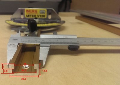

Maar... kan de Incra V120 ook in de T-tracks type B die Baptist aanbiedt, of heb ik speciaal daarvoor de Miter Channel T nodig (ook van Incra) nodig?
Omgekeerd: ik vind geen maten van de Miter Channel T, maar als ik het zo aanschouw, dan past daar met geen mogelijkheid een M8-boutje in. Of toch... ???

Ik heb T-tracks van Ebay met epoxy in m'n freestafel gelijmd. Ze zitten muurvast en je kan gewone M8 boutjes gebruiken en de festoolklemmen passen er ook in. Hier een link naar een eerdere post.

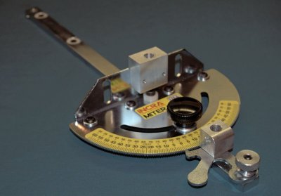

De hamvraag blijft dan: past de geleider van de Incra V120 er ook in ? Als dat zo is, dan plaats ik het liefst alleen T-tracks type B in mijn freestafel...
EDIT: even de foto van het ding erbij geplaatst

Vraagje:
Wat heb jij voor metalen blokjes op je incra v120 hoekaanslag zitten
Die zitten er bij mij niet op, heb je dat er zelf op gezet?

Deze foto is afkomstig van het web; ik ben tot nu toe alleen nog maar aan 't voorbereiden op dat wat aangeschaft moet, kan en mag worden
NB: het onderdeel "mag" is vooral afhankelijk van "de directrice" ... ;) ;)

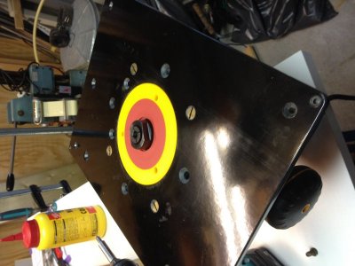

Arghh heb ik net de inlegplaat verklooit van baptist.
Ik dacht dat de vier rondjes die er ingetekend waren voor de triton was.
Stom stom stom
Volgende keer meer koffie drinken en ff passen
Stom stom stom
OK dan... da's minder. :(
Durf je het aan het in het topic over 'blunders' te plaatsen, of moet je eerst even afkoelen, tot 1.000 tellen (en weer terug...) etc. ?? ;)
FoRMaTC
21 jun 2011
226
23
Purmerend
Nou op zich valt het mee, heb alleen 4 gaten extra ;)
Nu zit ik weer met het feit dat het weer 1/4 draad is :S
Gelukkig heeft schoonvader nog wat liggen en neemt hij morgen even 4 m6 boutjes mee :)
